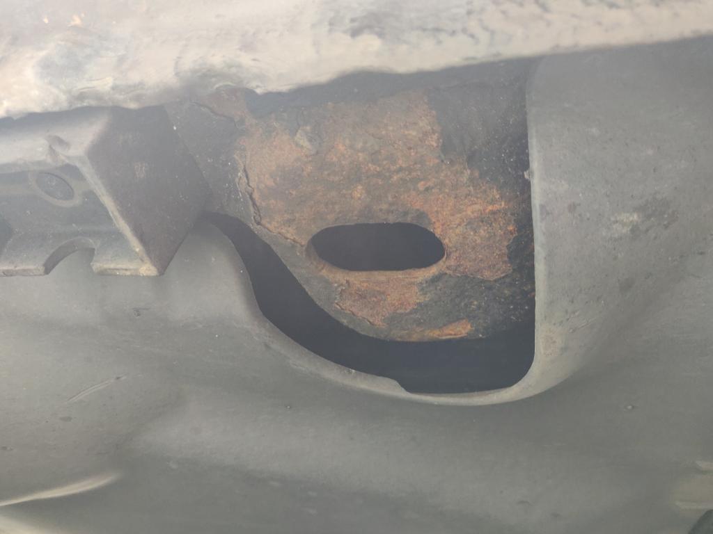

    Właśnie walczę z rdzewiejącymi progami i oprócz tego trafiłem dzisiaj na kolejną niespodziankę. To jest część tylnych sanek/belki? Można to jeszcze ratować?

    Tak wyczyścić i nanieść preparat na rdzę , oczyścić zapodkładować i zamalować o to wszystko. To jest miejsce gdzie jest gruba blacha.
    Zupełnie spokojnie. Tak jak pisze kolega sławek986.
