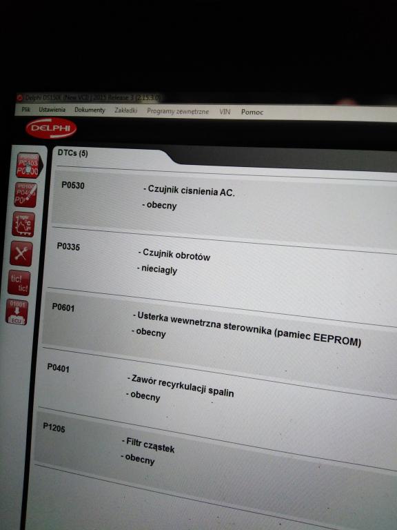

    Od około tygodnia mam problemy z moją Alfą. Zaczęło się od tego, że wyskoczył mi błąd zwiazany z abs. Komputer pokazał, jakby akumulator był słaby. Nigdy nie miałam problemu z odpalaniem, a akumulator ma około roku. Jednak nagle po odłączeniu komputera nie odpaliła. Akumulator został podładowany. Miernik pokazuje na wolnych obrotach około 12, jak się dluzej pojeździ to 14. Po zmianie akumulatora na inny jest prawie tak samo. Został zmieniony regulator i także zero poprawy. Co chwilę wyskakują i znikają jakieś komunikaty- coś o dpf, egr, temperaturze itp. Dziś odpalała normalnie, lecz od razu gasła. Komputer został podłączony i pokazał to, co na załączonym zdjęciu. Podejrzewam, że to wina alternatora, ale sama już nie wiem. Moze ktoś miał podobny przypadek

    Nie ma zbyt wielu możliwości. To wygląda na uszkodzony mostek diodowy w alternatorze.

    Albo przewód masowy jest do sprawdzenia.

    Według elektryka miostek diodowy jest sprawny
