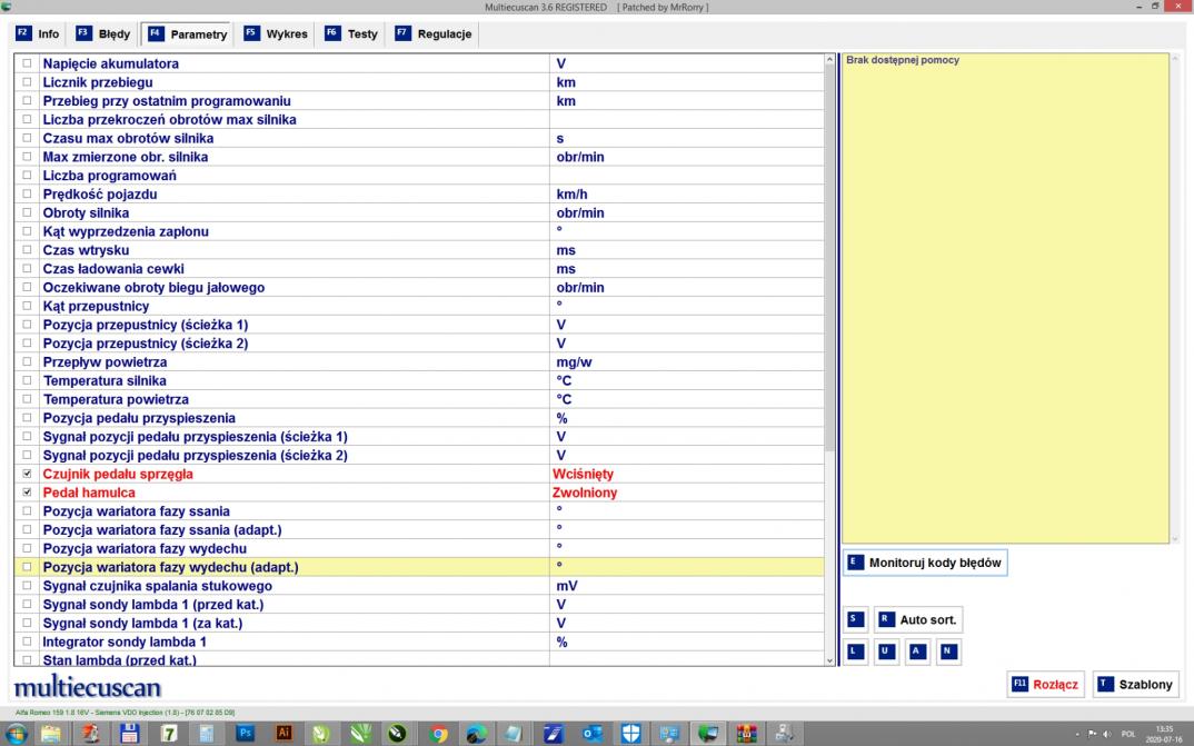

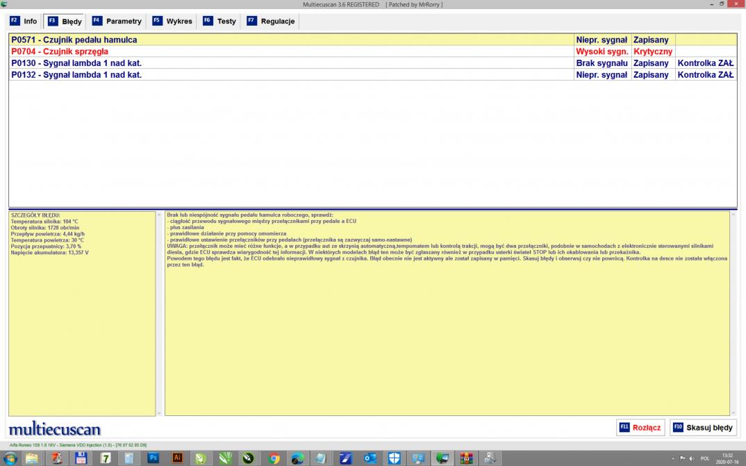

    Podłaczyłem do multiecuscana i wyszły takie wyniki:

    Po usunięciu błędów dalej pokazuje świeci się hill holder i kluczyk.

    Na pedale sprzęgła jest czujnik. Może jest nie podpięty

    w czujniku od sprzęgła trzpień zakleszczył się w pozycji schowanej. Wyciągnąłem go i pracuje prawidłowo. Podobnie w czujniku pedału hamulca był za mało wyciągniety.
    Teraz zero błędów. Dzięki za podpowiedź.
