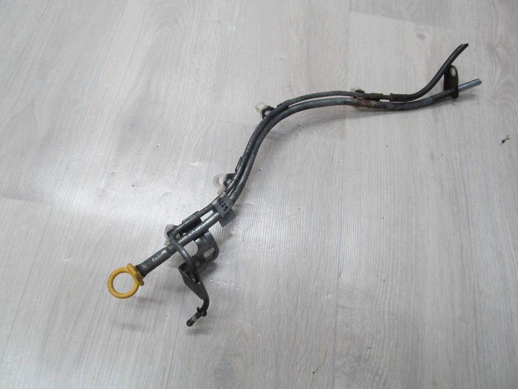

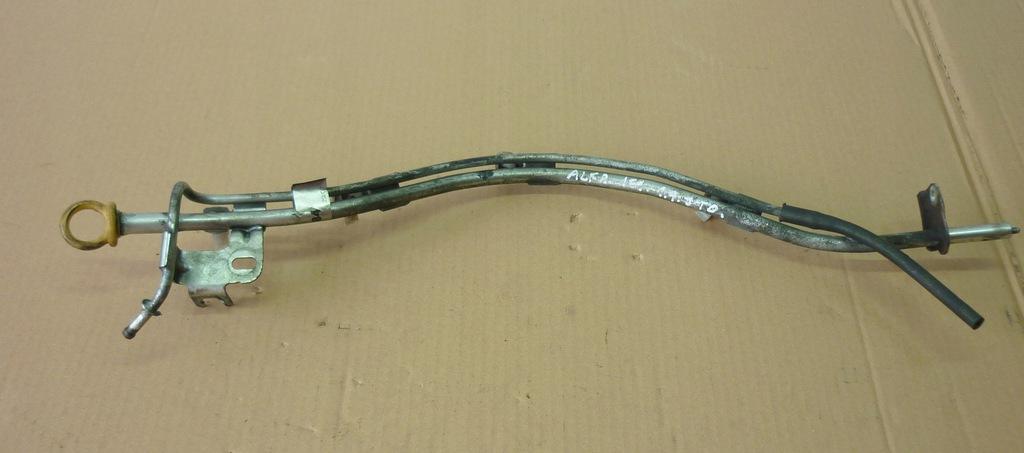

    I jeszcze jedno, jak zmieniałem turbo musiałem zdjąć rurkę z bagnetem i jak bagnet był wsunięty na max to końcówka wystawała z 5mm - nie więcej.
    Tutaj wrzucam pierwsze lepsze zdjęcie z neta z bagnetem, jak byk bagnet wystaje dużo więcej.
    Powstaje pytanie ile powinien mieć długości sam bagnet ? bo wydaje mi się, że rurka jest taka sama.
    Obecnie aby pokazało mi powiedzmy 1/2 cy 3/4 skali to olej musi wpłynąć fizycznie do tej rurki, myślałem że tak musi być i po to ta dziurka jako odpowietrznik...
    Czy ja cały czas jeżdżę na za dużej ilości oleju i jak spada na bagnecie to dlatego że od ostatniej wymiany oleju jakieś 500km temu czy 700km wlane mam równo 6 litrów oleju i ten nadmiar silnik chce wywalić?

    Poszukałem dalej i jednak widzę, że na allegro są do 159 jtd i niestety na nich też to wystaje tyle co u mnie...

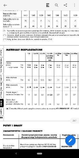

    W 1.9 8v wchodzi 4,6L do silnika i to jest liczone z miska czyli nie powinno być więcej a na bagnecie byś widział stan max. Może masz za dużo i dlatego nie widać nic.. Ale z drugiej strony olej w dieslu jest ciemny, czarny wręcz od sadzy że spalania ON, przejrzysty byłby tylko przez max 500km jeśli miska była myta...
