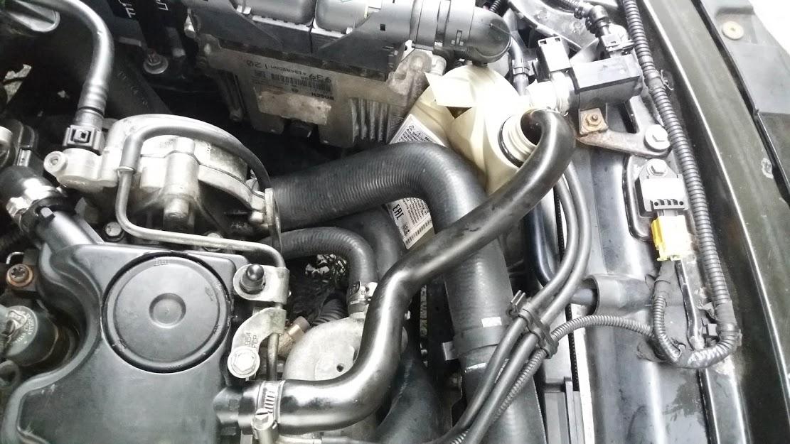

    Odpięty wąż od nibyodmy dałem do butelki a króciec rury turbo zaślepiłem.
    Na takim wynalazku przejechałem niecałe 20km około i zebrało się tyle jak niżej idealnie czystego oleju - czy to dużo ? czy to tu leży problem ? Coś się zebrało, ale jak na 200km weźmie 0,5litra to tego musiałoby być dużo więcej

    Co myślicie na zamontowanie tymczasowo separatora/odmy z Lublina bo jest tania w miarę i umożliwi mi pojeżdżenie jakiś czas i obserwację ile oleju się zbierze. Jeździłbym z tą butelką ale dymi się spod maski to średnio tak
    Dodam, że rury dolotowe i IC wydają się być suche nie patrząc na mgiełkę delikatną

    Taniej niż kupowanie pokrywy będzie uszczelka i sprawdzenie tej którą masz, bo może w 159 już odma jest rozbieralna bo ja w 147 z 2001' miałem nie rozbieralna.. A tu widzę podobnie pokrywa wygląda..

    Niestety ale to badziewie też jest nierozbieralne

    W takim wypadku szukałbym przyczyny dlaczego olej w odmę idzie i jaka ilość... A to najczęściej wiąże się z tłokami, cylindrami, pierścieniami, bo olej będzie pchało ciśnienie które nie idzie w napęd tylko "ucieka" bokiem
