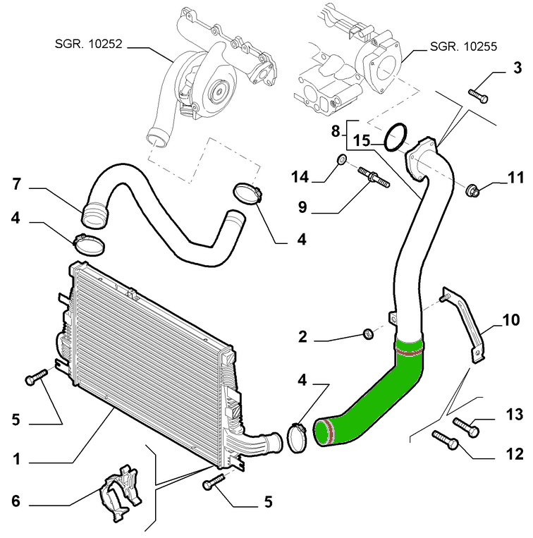

Mój przewód pomiędzy intercoolerem a blokiem silnika zaczął pękać i boję się że w każdej chwili pęknie całkiem.
Wiecie gdzie można taki zdobyć jakoś taniej? Za kawałek przewodu aż 290zl na alledrogo...
Chodzi o ten gumowy przewód od intercoolerem który potem łączy się z plastikowym. W załączniku zdjęcia do wglądu.e2d7c55e4bd697928b596eac2c30.png
Ja bym dał dwa łączniki silikonowe i kolanko 45 stopni i po kłopocie.

Chodzi o ten gumowy przewód od intercoolerem który potem łączy się z plastikowym. W załączniku zdjęcia do wglądu.Pokaż załącznik 271830
Nie da się z oryginału kupić tego gumowego elementu niestety tylko z tą aluminiową rurą.
Ale z zamiennika taka rurę przecież da się dopasować.
Zobacz na "turborury.pl" - coś takiego kilka lat temu kupowałem (co prawda do 2.0) i pasowało p&p. Wydaje mi się, ze cena z allegro (może ten sam producent) to jest cena okazyjna - oryginał był za około 800...
Dzięki. Kupiłem jednak używkę w bardzo dobrym stanie za 80zl. Parę lat powinna posłużyć.
