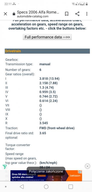

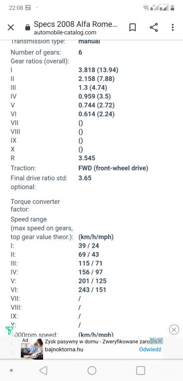

    Jest mnóstwo stron , zwłaszcza Z opisami skrzyń opla . Ale nie udało mi się znaleźć różnic w tych skrzyniach. Czy one różnią się przełożeniem głównym jeśli tak to jakie roznixe? fgp 55186623 ta siedzi w Alfie 159 1.9 jtdm 150km, fgp 55192042 ta w Alfie 159 1.9 120km. Czy jeśli skrzynia od słabszej nie będzie pasować do mojej 150 km to czy mogę zastosować z niej jakieś części do naprawy mojej, np. dekiel od strony koła ( w mojej awaria łożysk i pęknięty dekiel ) ?
    Mały update
    Fgp 55192042 to numer skrzyni na deklu bocznym która w wersji 1.9 JTD 8V i 16v są takie same . Przełożenie główne są również takie same w tych skrzyniach i wynoszą 3.65
    fgp 55186623 to numer na mechanizmie różnicowym i pewnie od niego zależy przełożenie skrzyni
Nazwa:	Screenshot_20200806-221107.jpg
Rozmiar:	37.9 KB
ID:	271869   Kliknij obrazek, aby uzyskać większą wersję
Nazwa:	Screenshot_20200806-220824.jpg
Rozmiar:	31.3 KB
    Ostatnio edytowane przez krystiano46 ; 07-08-2020 o 11:15 Powód: Uaktualnienie danych
