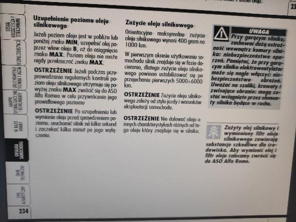

    gdzie można znaleźć taką informację?
    Użytkownik Rowerzysta Avatar majkelmu
    04 2013
    była alfa romeo 145 1,6 TS '00, jest Alfa Romeo 159 SW 2.0JTDm
    487
    Strona 234 instrukcji obsługi
