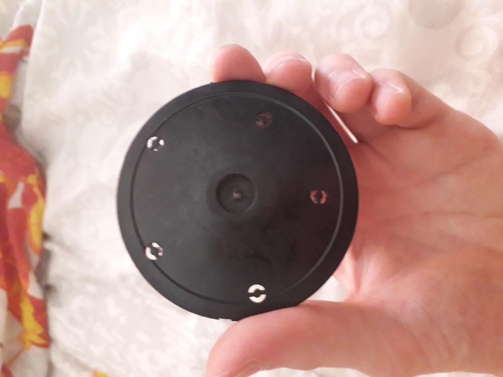

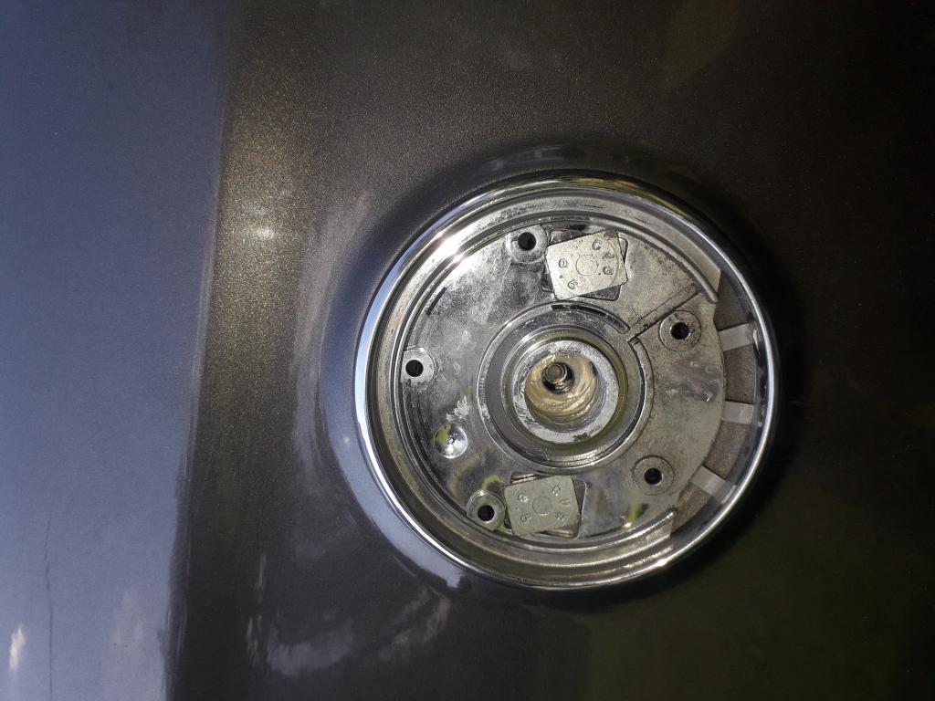

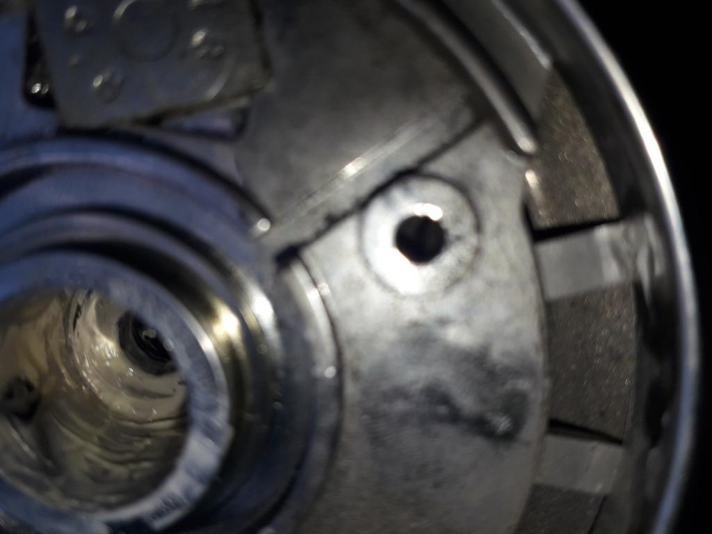

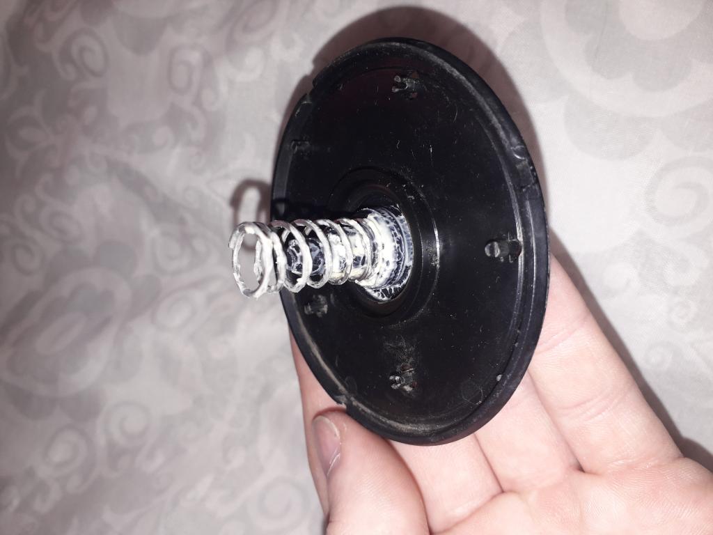

    Witam, niefortunnie podczas próby wymiany emblematu znajdującego się na tylnej klapie mojej AR159 wyrwał mi się niestety przycisk (wszystko w załącznikach). Nie da się go niestety wcisnąć z powrotem, podejrzewam, że połamały się niestety jakieś małe zaciski znajdujące się w tych małych 5 dziurkach na klapie. Czy miał ktoś podobny problem i jakoś sobie "polubownie" z nim poradził? Czy niestety trzeba będzie wymienić całe to "siedzisko" przycisku na tylnej klapie?

    Nie jestem pewny z tego co widzę na zdjęciach ale wydaje się, ze nie ma tragedii. Plastik (do którego przyklejany jest emblemat) trzyma się na tych małych zatrzaskach (foto 1) więc jeżeli są całe to powinno się bezpiecznie wcisnąć.
    U mnie przycisk przestał działać - okazało się, że zardzewiały śruby mocujące (jak na foto 4 - na zdjęciu wyglądają na przykręcone w niewłaściwym położeniu - wystają z wgłębień). Musiałem cały wymontować (kilka minut rozkręcania klapy) i wyczyścić styk. Rzeczywiście upierdliwie wyjmuje sie sam plastik pod emblemat. Mi sie udało za pomocą torxów - moje klucze mają w środku wgłębienie, które ściska plastikowe zatrzaski emblematu. Poszło szybko i najważniejsze bez ofiar.
