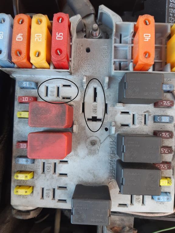

Tematów też widzę już było tutaj o tym. Orientuje się ktoś jakim napięciem jest sterowany ten moduł z ECU? Idą do niego 3 piny.2 zasilające i jeden sterujący
Zacząłem trochę wertować po elearn bo nie działa mi wentylator chłodnicy i wychodzi na to, że wentylator chłodnicy jest sterowany przekaźnikiem T06,T07. Ku mojemu zdziwieniu ja takich przekaźników nie mam. Najlepsze jest to, że wentylator rusza po odpięciu wtyczki czujnika płynu chłodzącego a tak to nie reaguje więc jest jakoś zasilany. Looknie ktoś jak to u niego wygląda pod maską? Może to jest jakoś inaczej zasilane.117281152_628820451384311_6992908246731480681_n.jpg

W AR159 jest jakiś rezystor jeszcze? Z tego co na razie wyczytałem to w poliftach (mam końcówkę 2008r) nie ma przekaźników tylko wentylator sterowany jest poprzez moduł. Przewody są ok, a moduł wymieniony na nowy. Muszę sprawdzić czy jest jakiś rezystor jeszcze na chłodnicy.
EDIT: A powiedz kolego gdzie może znajdować się ten rezystor dokładnie bo oblookałem chłodnicę i takowego nie widzę

Ok. w polifcie jest inaczej, jest inny moduł (rezystor).
Walcze dalej. Z modułu sterowania wentylatorem wychodzi pomarańczowy przewód sterowania i dochodzi do wtyczki ECU jako niebiesko-zielony. Ktoś przy wtyczce koło eku przeciął go i puścił bezbośrednio z ECU do modułu wentylatora. Oriętuje się ktoś czy on gdzieś po drodze nie miał jeszcze gdzieś iść? Chyba, że ma ktoś jakieś schematy bo w elearn nie ma nawet tego modułu tylko jeszcze rozwiązanie oparte o przekaźniki których w poliftach już nie ma. Echh....nasi tu byli i już nie mam pomysłu co dalej
