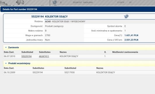

    Okazało się że strzelił kolektor ssący. Jak najszybciej muszę zamówić drugi, tylko teraz pytanie : czy lepiej kupić używkę, czy zapłacić nieco więcej i kupić kolektor zregenerowany ?
    Dodatkowo po sprawdzeniu numeru części w eper podany jest nr. 55229194, który nie pasuje do żadnych numerów podanych na akcjach allegro lub olx mimo iż w opisie podany jest silnik 2.0JTDM.
    Czy kolektor ssący w każdym 2.0 jtdm jest taki sam ? Czy będzie pasował też z giulietty i opla z tym samym silnikiem ?

    Ten z końcówką 194 jest pozmianowy i zastapił 55217930. Gdybyś kupił nowy z końcówką 194 to przełóż sobie stary czujnik ciśnienia bo jest inny niż w 159 i mi na nim silnik tak jakby głośniej pracował i był słabszy.
