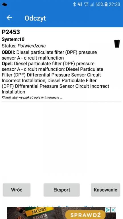

    Wiem, że już kilka razy zaczęto ten temat, ale nigdzie nie znalazłem szczegółów. Mam problem, bo wyskoczył mi błąd z załącznika poniżej. Skasowałem go, ale po krótkiej jeździe i mocniejszy depnięciu problem znów się pojawił. Chciałbym wiedzieć jak sobie z tym radziliście oraz jaka jest tego przyczyną? Czy chodzi o sam czujnik czy coś z DPF? Czy warto samemu się do tego zabierać czy oddać specjaliście?
    Dziękuję z góry. Pozdrawiam

    Upalony /skruszony / uszkodzony przewód łączący dpf z czujnikiem podciśnienia dpf.
