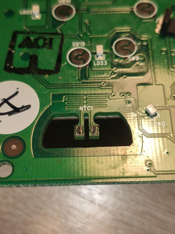

    Minęło 1.5 roku, ale znalazłem źródło problemu i chciałbym zostawić ślad dla kogoś, kto też będzie zmagał się z powyższym problem
    U mnie przyczyną błędu był brak termistora NTC na płytce drukowanej panelu klimatyzacji (trudno powiedzieć dlaczego odpadł, ale po prostu go nie było).
    Załączam zdjęcia:
    1. Brak termistora

    Niestety nie jest to żaden "typowy" termistor, który można kupić za grosze w sklepie - przynajmniej ja w żadnym katalogu nie znalazłem ani jednego o podobnych parametrach. Ten w temperaturze 21°C charakteryzuje się rezystancją 6,8k Ohm. Nie jest to więc typowy NTC 10k Ohm, z kolei inny typowy w 25°C powinien mieć 5.8k Ohm, więc też nie bardzo pasuje. Rozwiązanie jest dosyć proste - wystarczy zakupić najtańszy możliwy panel (pasują również te z przed lifta, a nawet przed lift anglik) i przelutować wspomniany element do naszego panelu. Koszt używki przed lift ~30zł, za panel zniszczony z zewnątrz, ale nas to nie interesuje przecież.
