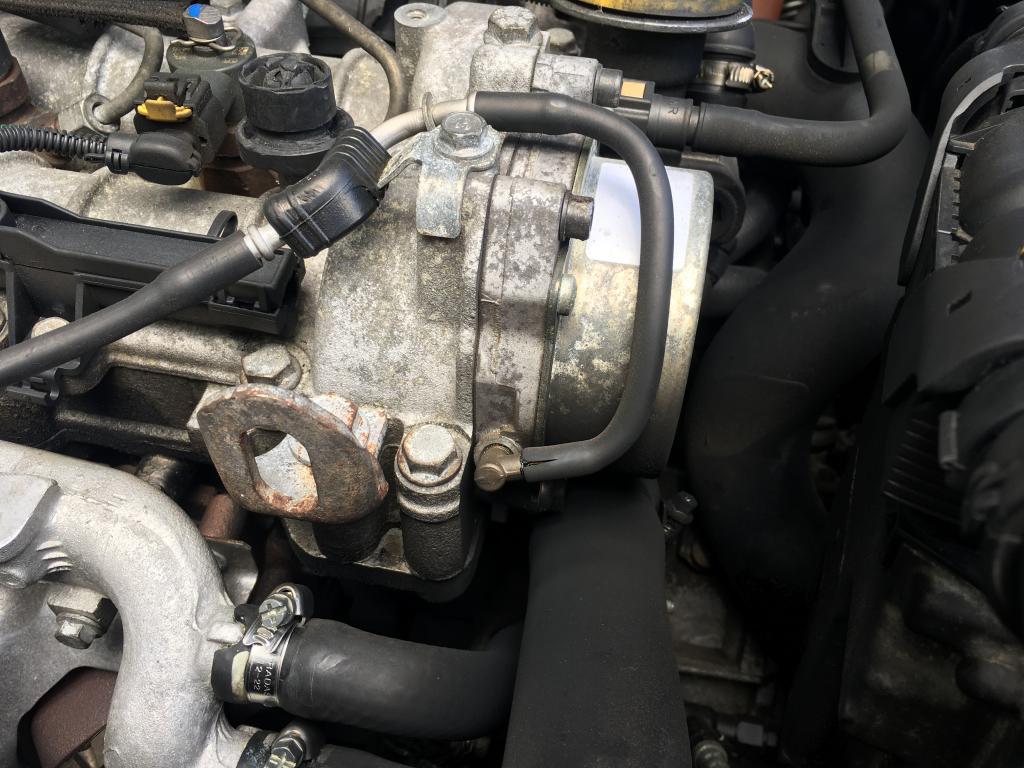

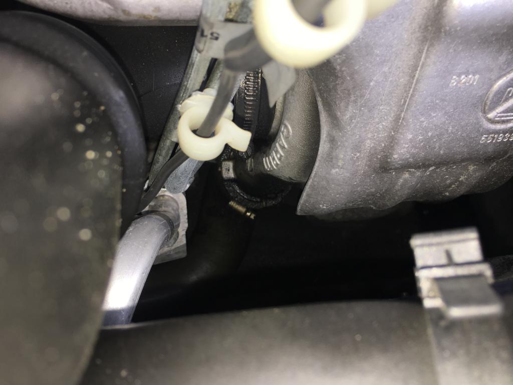

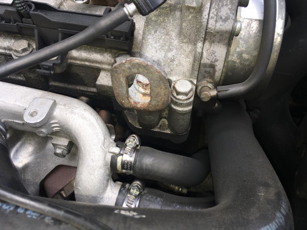

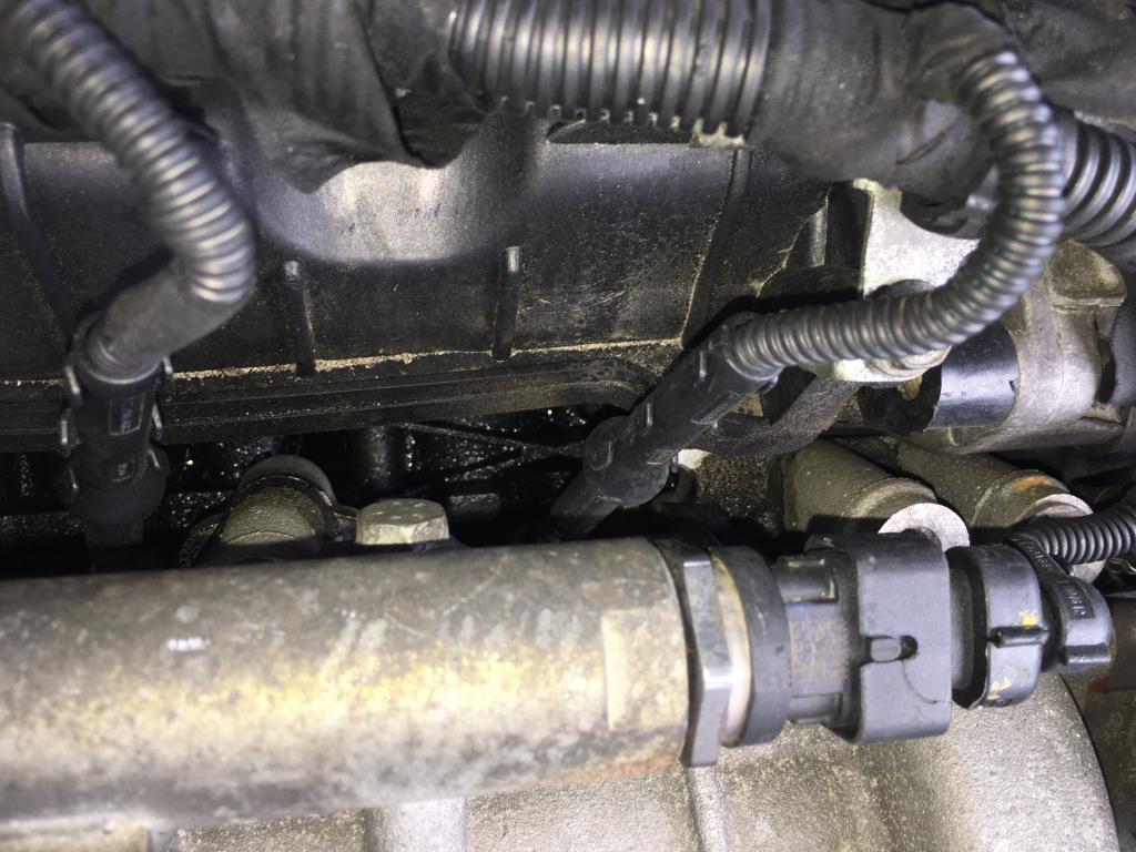

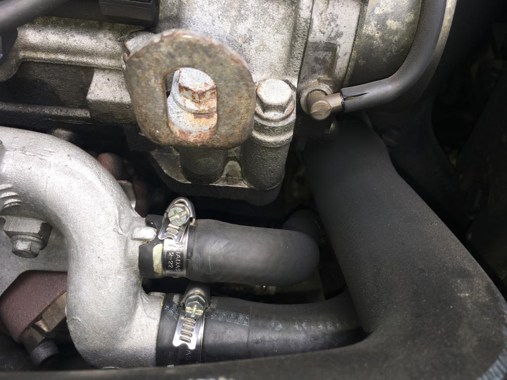

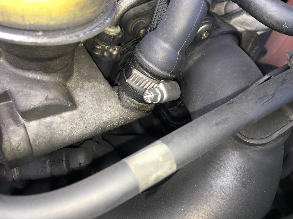

Witam, Alfa 1.9 150KM, 2008 polift, EGR zaślepiony, klapy wycięte. Po remoncie silnika i regeneracji turbiny podczas wypalania DPF występuje biały dym od spodu silnika. Nie jestem w stanie stwierdzić konkretnej lokalizacji. Na zdjęciach widoczne obkopcenie z prawej strony silnika. Turbina też ma jakiś wyciek. Widać także ropę na górze silnika przy kolektorze co też widać na zdjęciach. Co to może być ? Od czego zacząć szukać przyczyny ?

Ja u siebie walczylem z bialym dymem z komory silnika (i generalnie zapachem spalin w kabinie) po wymianie turbo i w warsztacie, w ktorym udalo mi sie uporac z usterką, uslyszalem, ze turbo bylo zalozone na stare uszczelki... Moze tak sie zdarzyc, ze terminy gonia, czegos zabraknie itd. i wtedy pod presja czasu tworzy sie tego typu kreatywnosc.
Nie wiem co jest przyczyna u Ciebie, ale u mnie tak to wygladalo.

Inny mechanik twierdzi, że turbina ma krzywy kolektor i że regeneracja zrobiona bez sensu..

Nie powinien, gdzieś jest nieszczelność. Najłatwiej przy najbliższym wypalaniu podnieś maskę do góry i obserwuj.

Kolego piszesz bzdury. DPF nie osiąga żadnych kosmicznych temperatur. Układy wydechowe mocnych samochodów benzynowych osiągają wyższe temperatury i żaden efekt rozszczelnienia nie ma prawa występować. W tym wypadku jakiś element uległ odkształceniu i należy tą usterkę naprawić.
Dym może wydobywać się choćby przez odkształcony łącznik elastyczny.
Tak samo przypuszczam. Nie dalej, jak 2 tygodnie temu uporałem się z identyczną usterką - gdy dochodziło do procedury regeneracji dpf w korku w mieście, dym pojawiał się spod maski, wychodził nadkolami z komoryt silnika oraz przedostawał się do kabiny. W serwisie, gdzie zleciłem naprawę usterki zapisano ją pod hasłem: "dym w komorze silnika". Gdy odbierałem robotę powiedzieli, że uszczelka rury wydechowej była do wymiany. Nie wiem niestety która, ale wiem, że kosztowało to grosze (ok. 10 PLN uszczelka + robocizna).

U mnie jak wymieniałem wydech cały za DPF też śmierdziało
Okazało się, że stare śruby były wymęczone, dałem nową porządną obejmę poskręcałem i nic nie czuć w kabinie. Po prostu na połączeniach rur był luz.
