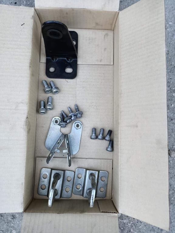

    Do naszego swapa będziemy potrzebować:
    -składana kanapa+ boczki kanapy.
    -komplet mocowań składanej kanapy + maskownice.

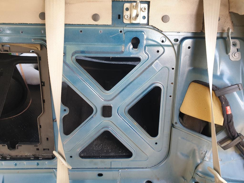

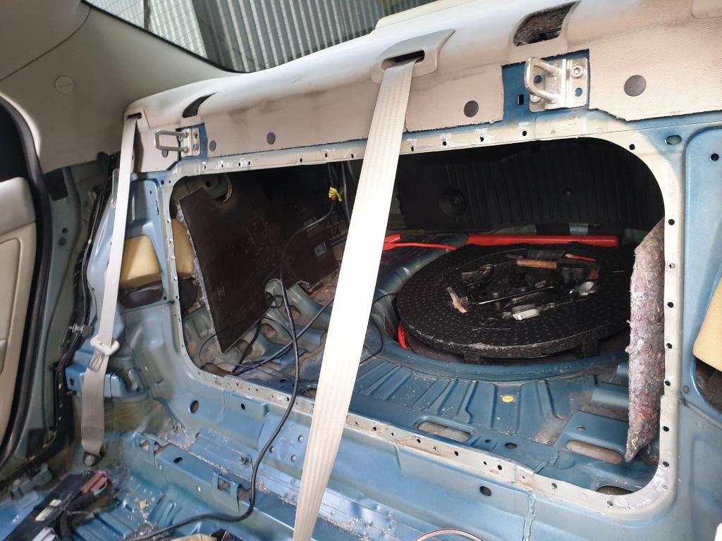

    3. Rozwiercamy wszystkie zgrzewy metalowej przegrody która była za oparciem i następnie poprawiamy przecinakiem jeśli się nadal trzyma.
Nazwa:	rozwiercanie.jpg
Rozmiar:	109.6 KB
    4. Pozbywamy się tej przegrody z auta.
Nazwa:	pozbycie.jpg
Rozmiar:	111.4 KB

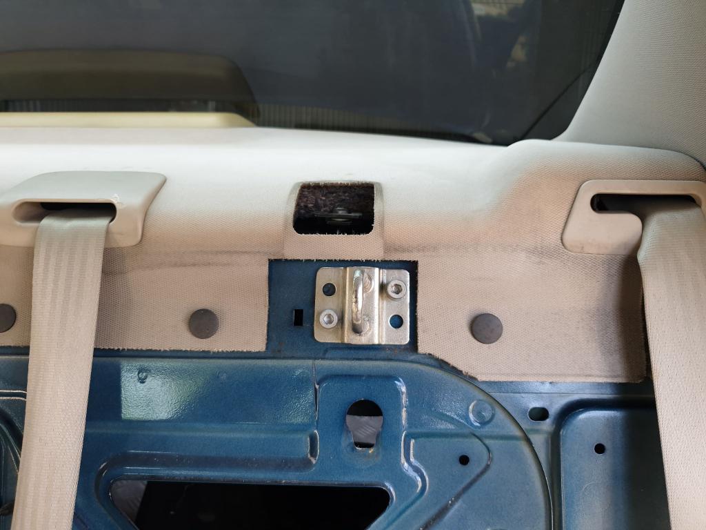

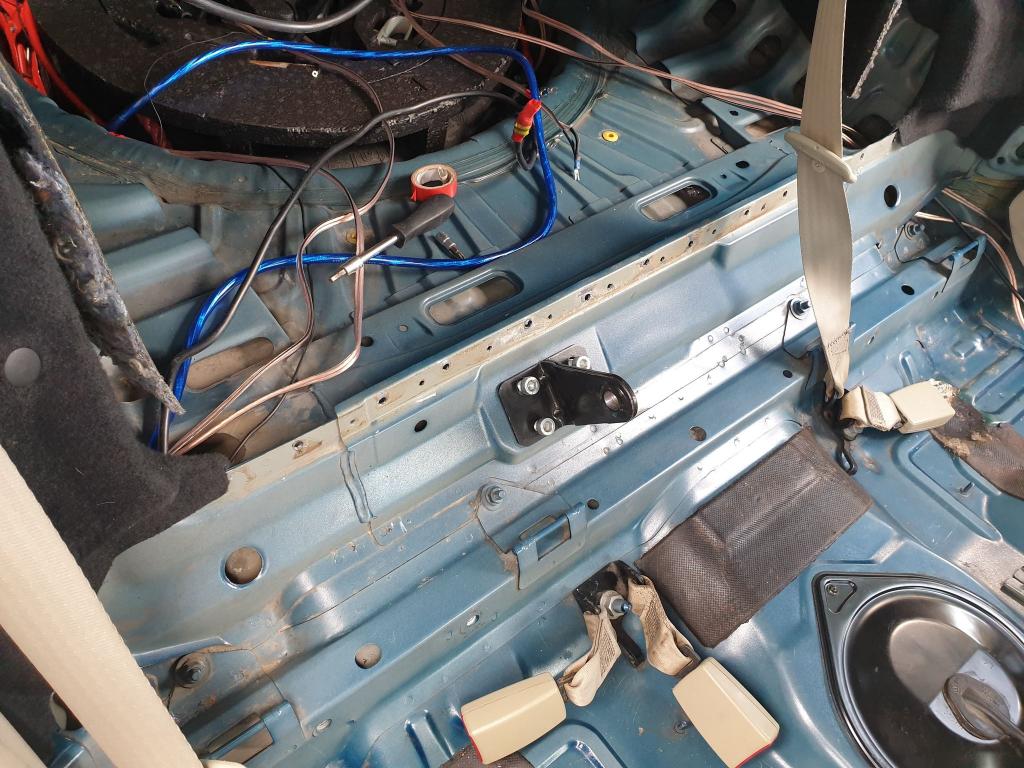

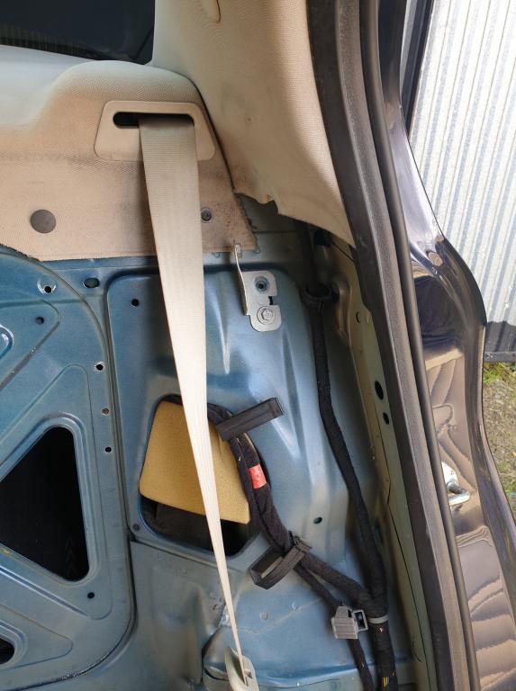

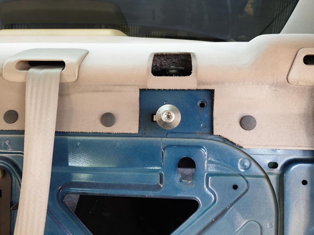

    5. Demontujemy mocowania starego oparcia i w ich miejsce montujemy mocowania przeznaczone pod składana kanapę.

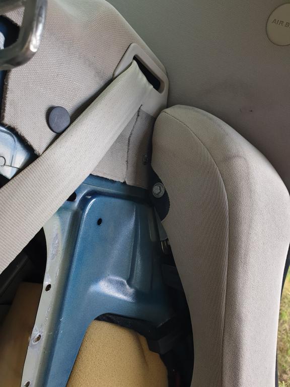

    6. Przykręcamy mocowania boczków oparcia i odrazu same boczki.
Nazwa:	mocowanie boczka.jpg
Rozmiar:	61.5 KB
ID:	272576 Kliknij obrazek, aby uzyskać większą wersję
Nazwa:	boczek.jpg
Rozmiar:	60.4 KB
    7. Zakładamy maskownice które trzymają się na 2 spinki.
Nazwa:	maskownica.jpg
Rozmiar:	59.5 KB

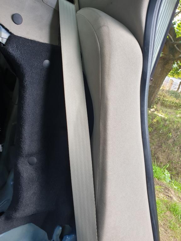

    9. Wsuwamy "bolec" większej części kanapy do mocowania dolnego.
    10. Gdy bolec mamy wsunięty to zakładamy tego "dzynksa" w mocowanie które jest już fabrycznie wspawane w karoserie, aby to zrobić trzeba oparcie nachylić praktycznie poziomu siedziska.
    11. Bierzemy mniejszą część oparcia i zakładamy na bolec który wystaje w środkowym mocowaniu kanapy i później do mocowania w karoserii jak wyzej.
    12. Jeśli mechanizm oparcia jest sprawny to zamykamy oparcie i przykręcamy pas.
    13. Montujemy siedzisko ( Często lubią urwać się plastikowe mocowania- koszt 1 sztuki to 15zl,są łatwo dostępne)
    14. Jedyne co pozostało nam zrobić to uciąć kawałek wykładziny bagażnika która zasłaniała nam plecy starej kanapy.
