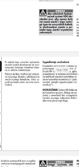

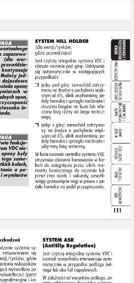

    Najlepiej spojrzeć w Eper i po Vinie sprawdzić. Fajny opis jest w instrukcji, polecam.
