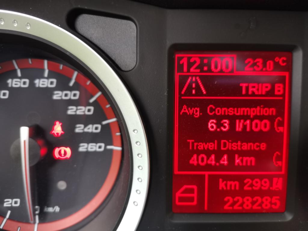

    Droga do zakopanego czyli A4 z prędkościami 120-160 jak zakopianka z małymi korkami Kliknij obrazek, aby uzyskać większą wersję
Nazwa:	IMG_20200611_120014.jpg
Rozmiar:	65.4 KB
    Średnie mam 7.2L silnik 2.0.
