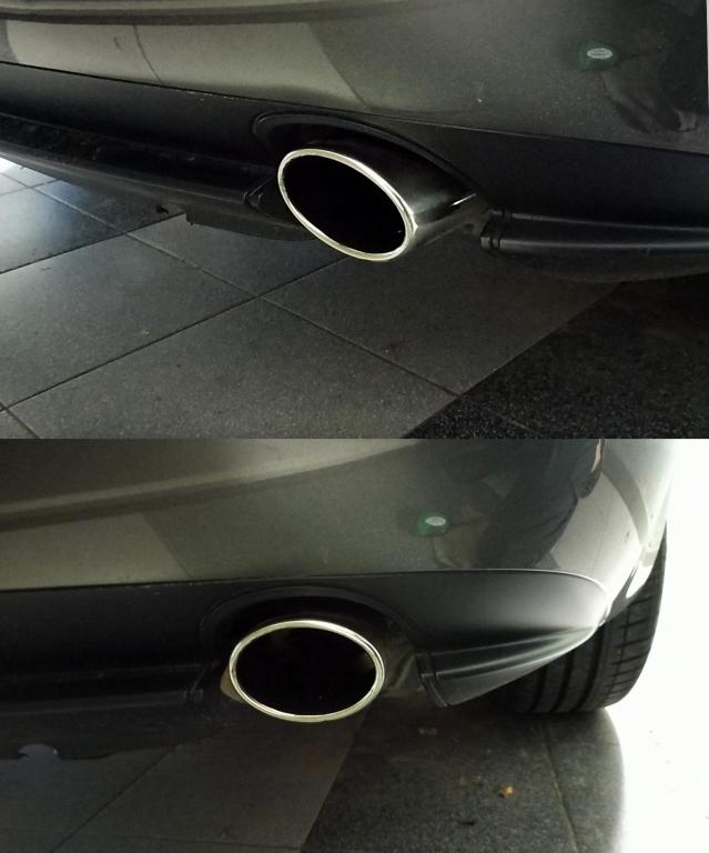

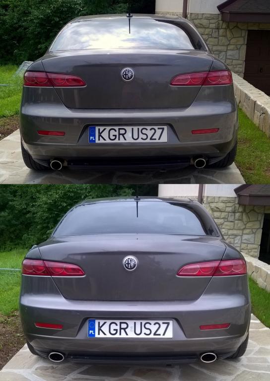

    Witam chce zmienic koncowke tłumika i chcialbym sie was doradzic jaka najwieksza średnica wejdzie w fabryczne wyciecie w zderzaku ? myslalem nad 115 mm ale pytanie czy wejdzie jeszcze cos wiekszego zeby na maxa zapełnic "dziure"

    Ja mam w TBI owal o szerokości 110 mm. Pasuje moim zdaniem idealnie. Gdzieś mam zdjęcie. Jak znajdę do załączę.

    Dokładnie jest 105 mm. Końcówki z Allegro od tego sprzedawcy https://allegro.pl/oferta/koncowka-w...-wm-7382632152. Mają prawie 3 lata i nie ma na nich rdzy ani innych niepożądanych osadów. Koszt jednej bodajże 70 zł. Są przyspawane punktowo do rury wydechu. Mniej więcej, jak oryginalne. Myślę, że można dać 120 mm bez obaw, że będą biły o zderzak. Większe i cięższe mogą zawadzać o plastik na wybojach. Oczywiście można wtedy usztywnić zawieszenie tłumika ale to już więcej rzeźby.
