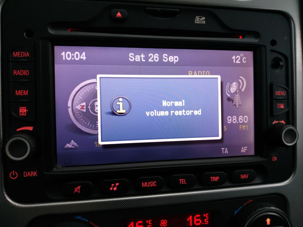

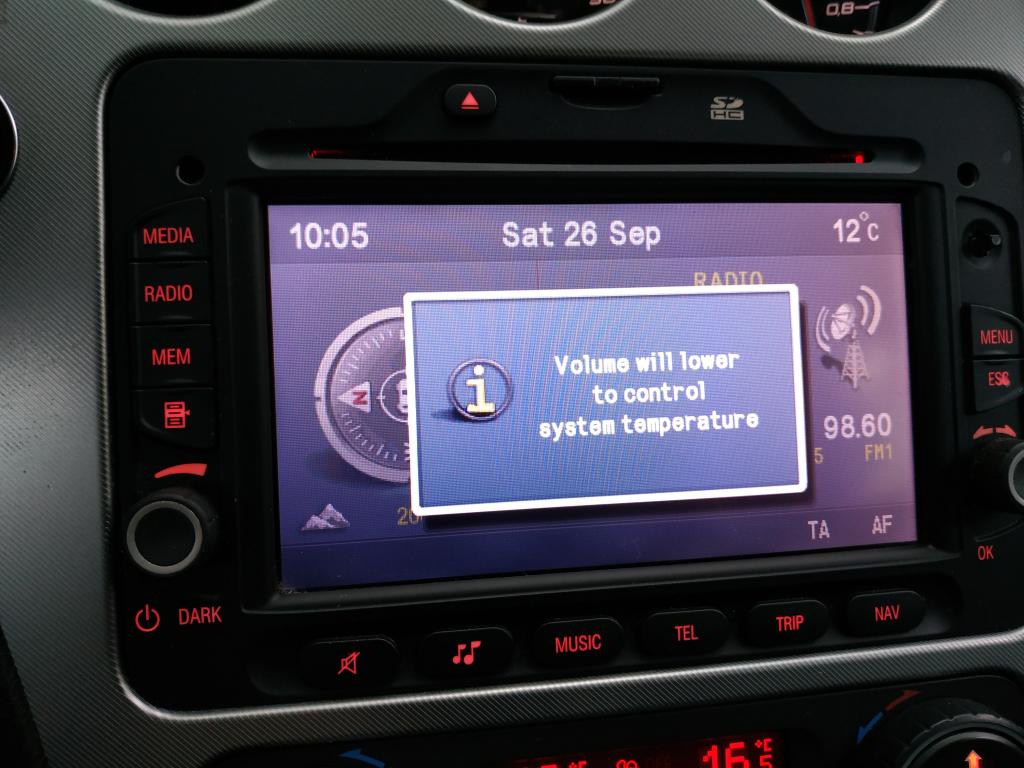

Cześć
Od dwóch dni na wyświetlaczu radionawigacji pojawia się komunikat taki jak na załączonym zdjęciu . Dźwięk się wyłącza po czym wraca po jakimś czasie.
Spotkał się ktoś z czymś takim?
Wygląda jak ostrzeżenie o przegrzewającym się wzmacniaczu. Radio ma wbudowane zabezpieczenie żeby go nie spalić przez obciążenie. Masz standardowy zestaw audio czy coś było wymieniane? Jak głośno słuchasz normalnie muzyki?
Ostatnia edycja:
Mam standardowy zestaw (nie bose), muzyki słucham nie głośno około 5-10/30, sprawdzałem balansem głośniki pojedynczo ale na każdym się to dzieje.
A po wyłączeniu zapłonu słychać jeszcze przez chwilę wentylator radia?
Wysłane z mojego Mi Note 10 Lite przy użyciu Tapatalka
Tak, po wyjęciu kluczyka pracuje jeszcze jakiś czas.
Chyba namierzyłem problem. Na postoju radio działało i jak wsiadłem i zamknąłem drzwi to dźwięk zanikł , podobnie dzieje się na dziurach. Myślę że to wadliwe połączenie przewodów. Teraz tylko znaleźć które to trzeba posprawdzać .
