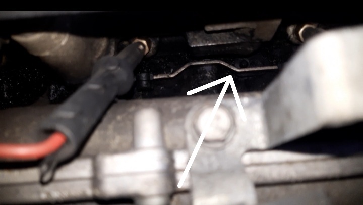

    Witam zainteresowanych postem borykam się z małym problemem, nie mogę dojść co to za część (jest długa) a chciałbym pojechać do mechanika z tą wiedzą. Z góry dziękuję za informację dodam że część jest luźna i jakbym chciał to mógłbym ją wyjąć Myślę że powinna być przymocowana ale jestem w tym temacie zielony Alfa Romeo 159 2.4 jtdm.
    Dziwne takie dźwięki syczenia powietrza oraz grzechotania metalu, auto śmiga jak ta lala Ale nie daje mi spać powyższy problem. Pozdrawiam

    To jakieś kalambury są? Czy to jest na silniku czy na skrzyni? Twój opis generuje milion pytań, mało kto po takim opisie i zdjęciu cokolwiek powie. Ja tylko mogę się domyślać ze to głowica?

    Jak to co to to co zaraz rozwali ci silnik czyli ciegno które steruje zajebistymi klapami wirowymi

    to cięgno od sterowania klap wirowych. klapy najprawdopodobniej się zatarły i cięgło spadło z silnika je napędzającego/sterującego. a syczy pewnie dlatego, że jest nieszczelność na osiach klap w kolektorze. jak wyżej kolega pisze wskazane pilne udanie się do mechanika i posprzątanie tematu. pamiętaj klap jest pięć i mechanik ma wyciągnąć pięć.

    Widać, że jesteś kiepski w kalambury. Zdjęcie bardzo dobrze oddaje w czym rzecz i kolega dostał już rzeczowej odpowiedzi.
    Ja mogę dodać tylko tyle, że w 2.4 średnica wlotów do głowicy uniemożliwia wpadnięcie klapki.

    Dziękuję za poradę, zaznaczyłem że jestem zielony Ale zawsze musi być jakiś guru internetów. Post pisany na kolanie. Pozdrawiam lecę na warsztat...
    Jak by ktoś mi napisał jeszcze zanim tam dojadę bo się boje przyznam...dlaczego ta listwa spadła czy to normalne przy tym przebiegu 270tysi.....

    Aż dziw że wytrzymało 270 tysięcy km
    O urwanie klapek się nie martw, w 2.4 jak dobrze pamiętam są metalowe klapki i się nie urywają.
