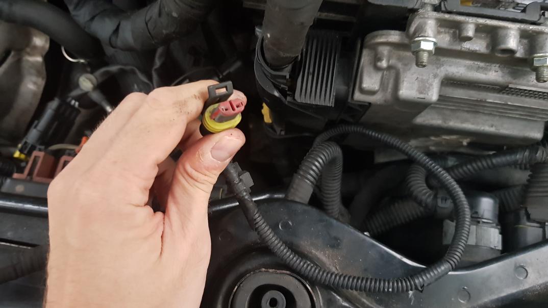

    Witajcie,
    Znalazłem luźno wiszącą wtyczkę (foto) i nie mogę znaleźć miejsca podłączenia.
    Wie ktoś z was może od czego jest taka wtyczka?
    Prawa strona pojazdu patrząc od przodu, wychodzi z rozgałęzienia poprowadzonego za reflektorem.
    Edit: Podobna wtyczka jest podłączona do wentylatora. Ta ma dłuższe wyprowadzenie, na jakieś 30cm.
    Pozdrawiam

    Do alarmu - czujnik otwarcia maski w zamku. Tak mi się wydaje.

    Dzięki! Ponieważ nie mam wejścia pod zamkiem maski, niech sobie w takim razie wisi.
