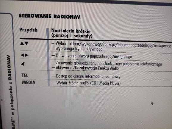

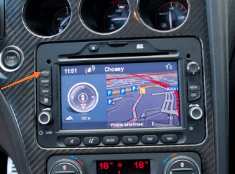

    Jeśli chodzi o RadioNav to naciskasz Media na radiu lub SRC na kierownicy. A w pierwszej kolejności najlepiej zapoznać siey z instrukcją obsługiKliknij obrazek, aby uzyskać większą wersję

    Wiem bo czytałem instrukcje obsługi. Na stronie 13 i 14 instrukcji do RadioNav masz wyjasnione działanie przycisków.

    Dokładnie tak to działa, wciskasz media i przechodzi między CD a media playerem. Wciskasz radio - masz radio. Wciskasz media masz CD, wciskasz drugi raz media masz media player. Wciskasz radio - masz radio. Jak tak to Ci nie działa to masz coś popsute

    No to wszystko jasne: nie działa u mnie SRC po prostu. I chyba też przycisk media. Pokazuje mi, że nie ma mediów.
