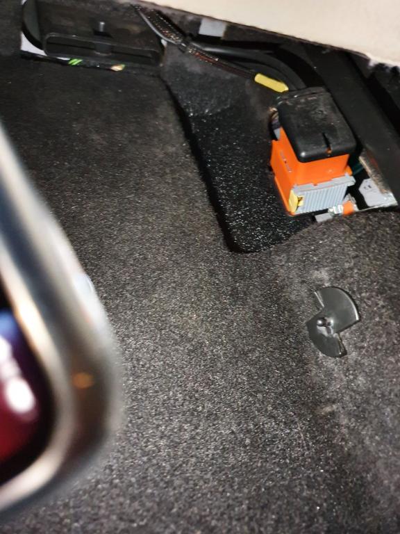

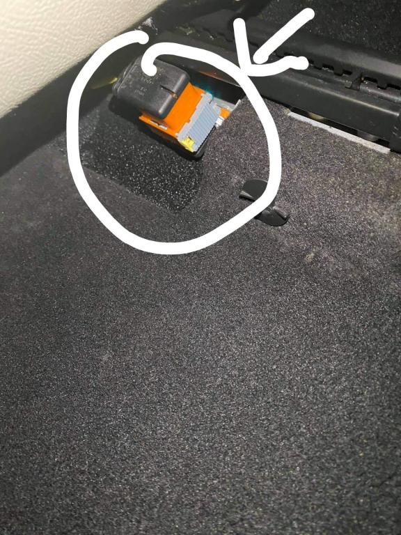

    mam niemały problem. Niedawno zauważyłem że pod dywanikiem za fotelem pasażera jest całkiem mokro, na samym środku - co ważne jest sucho na boczkach wykładziny zarówno ze strony tunelu i drzwi. Jeśli chodzi o uszczelki to one są suche - choć czasem woda troszeczkę się zbiera na plastiku progu (ale spływa na zewnątrz).
    Najgorzej jednak jest we wnęce gdzie jest pomarańczowy czujnik (nie wiem od czego). Tam wręcz chlapie. Skąd może się brać woda? Jakieś pomysły?
    Załączam foty. Niestety nie zabrudzi to chce schnąć:

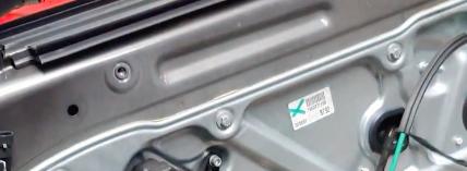

    Tak jest, jakimś uszczelniaczem, ja sznurem butylowym to doszczelniłem. Z silikonami uważaj żeby nie zaczęło rdzewieć, jakiś dekarski czy coś powinien być ok.
    Oryginalnie jest to uszczelnione białą masą, na tym zdjęciu widać miejsca gdzie wypłynęła. Pociągnij po obwodzie i powinno być ok.
