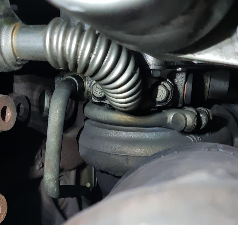

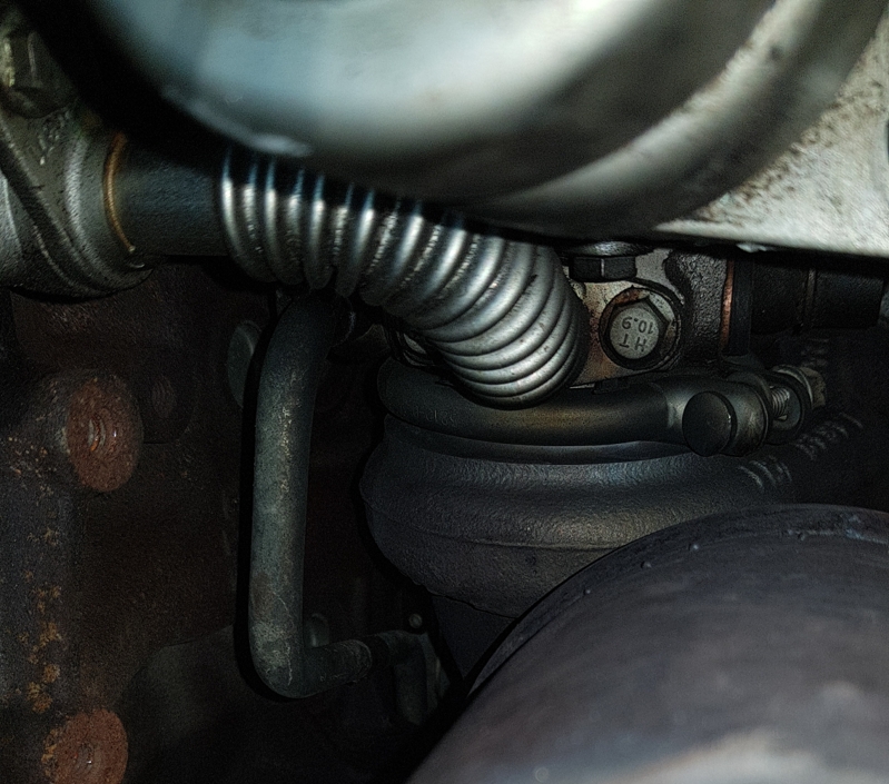

    Witajcie,
    Od pewnego czasu w kabinie z nawiewu czuć zapach spalin. Przy mocnym dociśnięciu słychać prawdopodobnie przedmuch powietrza.
    Popatrzyłem od spodu, turbina wygląda na okopconą. (Zdjęcia).
    Dostawać się do obejmy aby ją dociągnąć? Połączenia kolektora? Nie jestem w stanie namierzyć dymka nawet ze światłem, ale z tej okolicy czuć najbardziej spaliny.
    Znacie jakieś sposoby na namierzenie nieszczelności w tej okolicy?
    Pozdrawiam
Nazwa:	20200923_075844-01-01.jpeg
Rozmiar:	396.1 KB
ID:	273184Kliknij obrazek, aby uzyskać większą wersję
Nazwa:	20200923_075854-02.jpg
Rozmiar:	57.2 KB

    Obstawiam że to łącznik egr ten metalowy lub uszczelka któraś poszła od niego bo ja mialem to samo w swojej 156 2,4 i miałem okopconą turbine bardzo mocno. Kup uszelki wymień i założe się że problem zniknie [emoji16][emoji16][emoji16]

    Cytat Napisał pablito8212 Zobacz post
    To spływ oleju a nie łącznik EGR
    Odkreć v-clampa na łączeniu turbiny z katem i sprawdż czy jest czarno.
