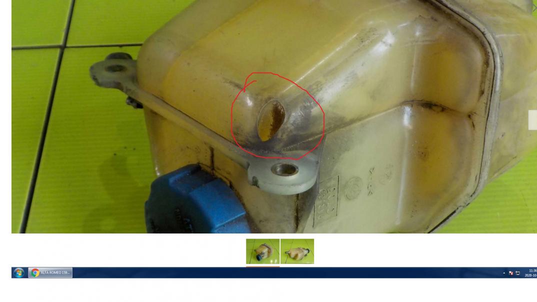

    Witam mam pytanie od czego jest ta "dziura" w zbiorniczku chlodniczego ? podczas testu CO2 dopiero po zaslepieniu tego fragmentu płyn w testerze zaczal babelkowac i podczas otwartego korka i sciskania rury od chlodnicy z tamtad uciekała para Kliknij obrazek, aby uzyskać większą wersję
