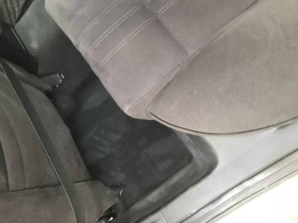

Mam dokładnie ten sam problem. Sedan.
Ktoś ma jakieś pomysły? Od spodu wygląda dobrze.
Uszczelka drzwi raczej nie, bo też wygląda polo, no i mokro jest pod dywanikiem (gumą).

Też tak myślałem i szukałem wszędzie gdzie się dało, uszczelki drzwi, spód itd. ale nic. Dodam, że u mnie nie było mokrej wykładziny tylko wilgotna guma od spodu, ale tak dość konkretnie.

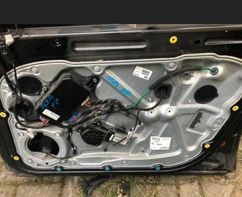

Ja obstawiam uszczelkę spod tapicerki drzwi a dokładnie blachy maskującej otwór. Standard po tylu latach. Żeby to sprawdzić trzeba zdjąć boczek i zazwyczaj pod nim już są ślady którędy woda sobie kapie a jak nie ma śladów to widocznie dopiero co się zaczęło to robić. Tak czy siak polecam zrobić te uszczelki we wszystkich drzwiach bo prędzej czy później to się wydarzy.
Dokładnie tak Uszczelka okienna sprawdza się w 100% U mnie już trzy lata spokój
