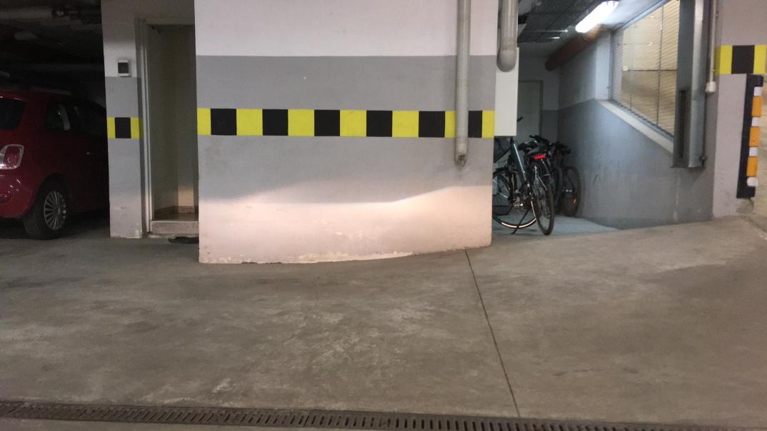

    Co do tego to na reflektorze zdaje się, że nie ma informacji o tym m, że ma być żarówka H7. Jest jedynie oznaczenie HC i HR, co oznacza, że mamy oddzielne odbłyśniki do mijania i drogowych, a źródło światła ma być halogenowe. W chińskim zamienniku poszerzyłem miejsce na ten ząbek żarówki H18, także mogę montować to albo H7 bez problemu.
    To co w moim rozwiązaniu jest nie halo to fakt, że podłączyłem przysłonę soczewki do świateł drogowych - musiałbym mieć oznaczenie HCR (drogowe łącznie z mijania) i HR. W fabrycznym ksenonie jest DCR i HR.
    Oczywiście wiadomo, że to wszystko jest na granicy legalności. Najważniejsze, żeby nie oślepiać nikogo i używać korektora pochylenia świateł.
    A co do soczewek to najprościej jest kupić te „E46”, bo pasują w fabryczne mocowania. Do Q5 i Helli 3R trzeba adaptery, ale chyba warto, bo chiński E46 nie jest uznawany za najlepszy.
    Poniżej porównanie całkiem świeżej oryginalnej lampy na H7 Philips WhiteVision z lewej i chińskiego projektora E46 z Osram H18 z prawej.
