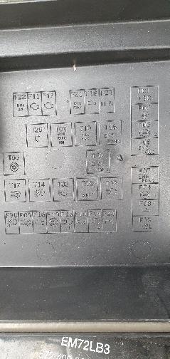

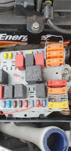

Winny byl bezpiecznik f01 a przekaznika t13 to nawet gniazda takiego nie mam pod maska [emoji848]

PS. drut wstawiony tylko na chwile, jadę po bezpiecznik

Mój błąd T-13 jest w skrzynce BSI , natomiast zasilany jest z F01 pod maską . Najważniejsze , że znalazłeś przyczynę .
