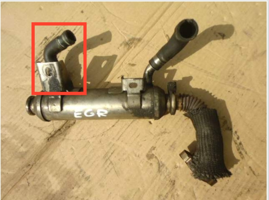

    Witam serdecznie.
    Mam mały problem, pękła mi rurka przy chłodnicy spalin, dałem inna (dosztukowałem z jakiś zapasów) ale chciałbym kupić nową, z doświadczenia wiem, że moje "sklecanie" prędzej czy później też pęknie. 159 2,4 jtdm przedlift
    Chodzi o tą zaznaczoną na zdj. Czy posiada ktoś numer części albo wie skąd wziąć. Szukałem jakiegoś schematu EGR, chłodnicy spalin, obiegu wody żeby bya naniesiona ta rureczka ale się poddałem...

    ePer
    55195625 i 55228393

    Dzięki wielkie!
