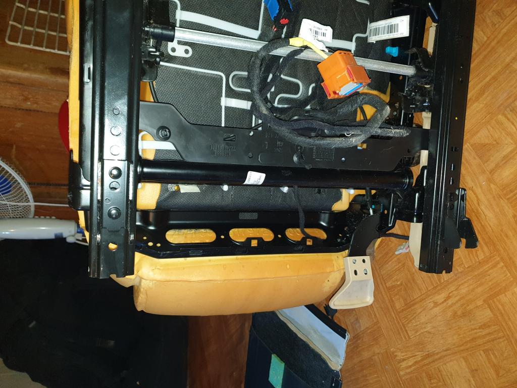

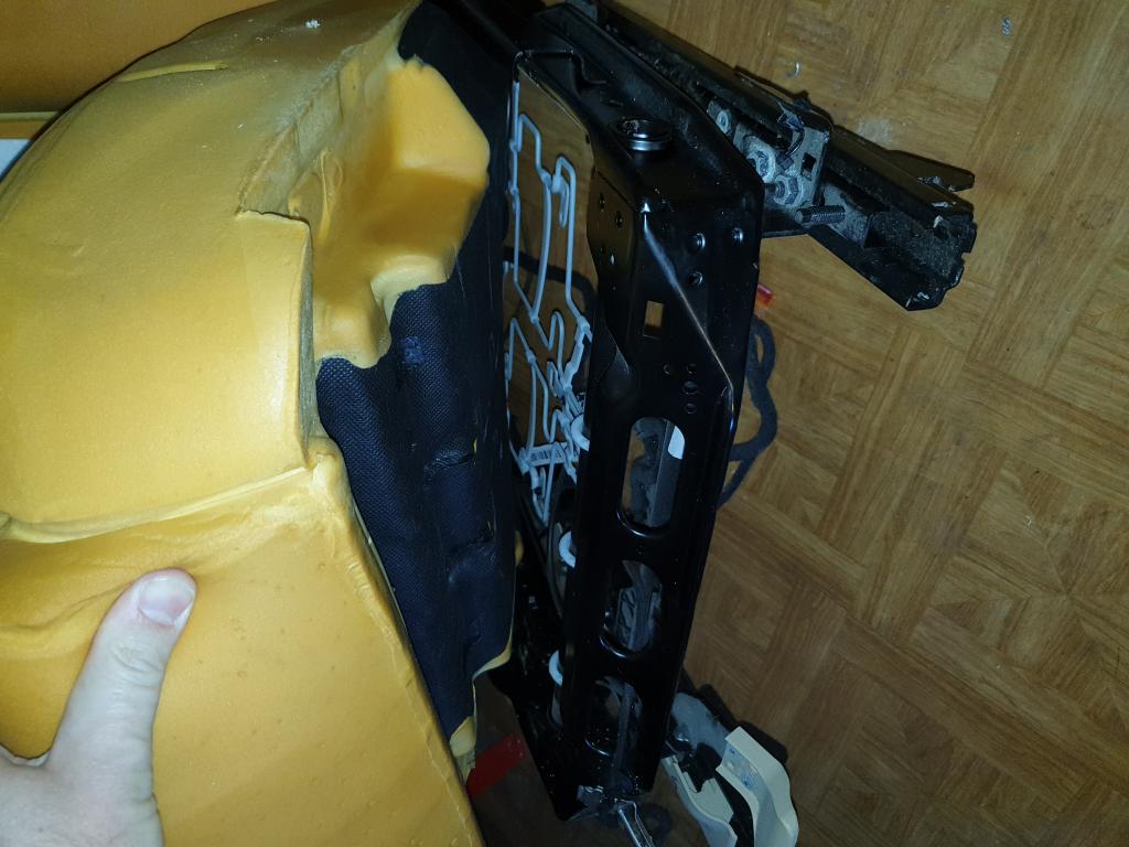

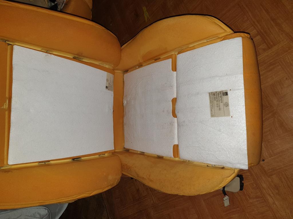

tak to mniej wiecej wyglada, w pokrowcach sa druty z zagietymi koncami, ktore sa polaczone z drutami w gabkach za pomoca metalowych zacisnietych oczek
na zdjeciach ich nie widac, bo wyjalem do prania

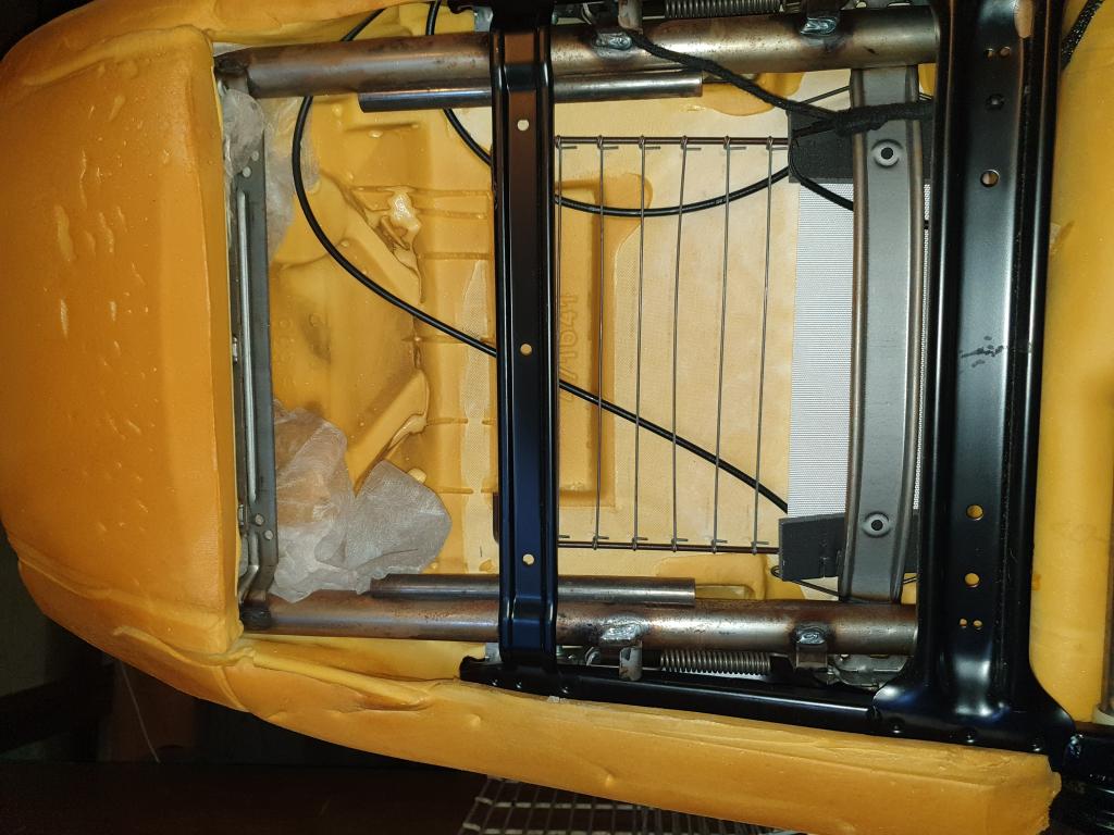

siedzenie

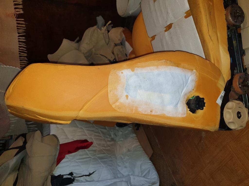

oparcie

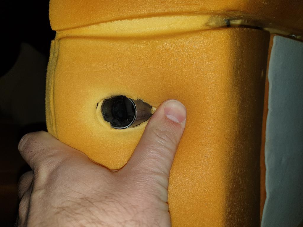

to jest mocowanie zaglowka, na zdjeciu nie widac, bo nie dalem rady jedna reka odunac gabki, ale w metalowej rurce jest kwadratowy otwor zatrzasku tego malego kolnierza zaglowka.
trzeba odsunac w dół gąbke i go wcisnac.

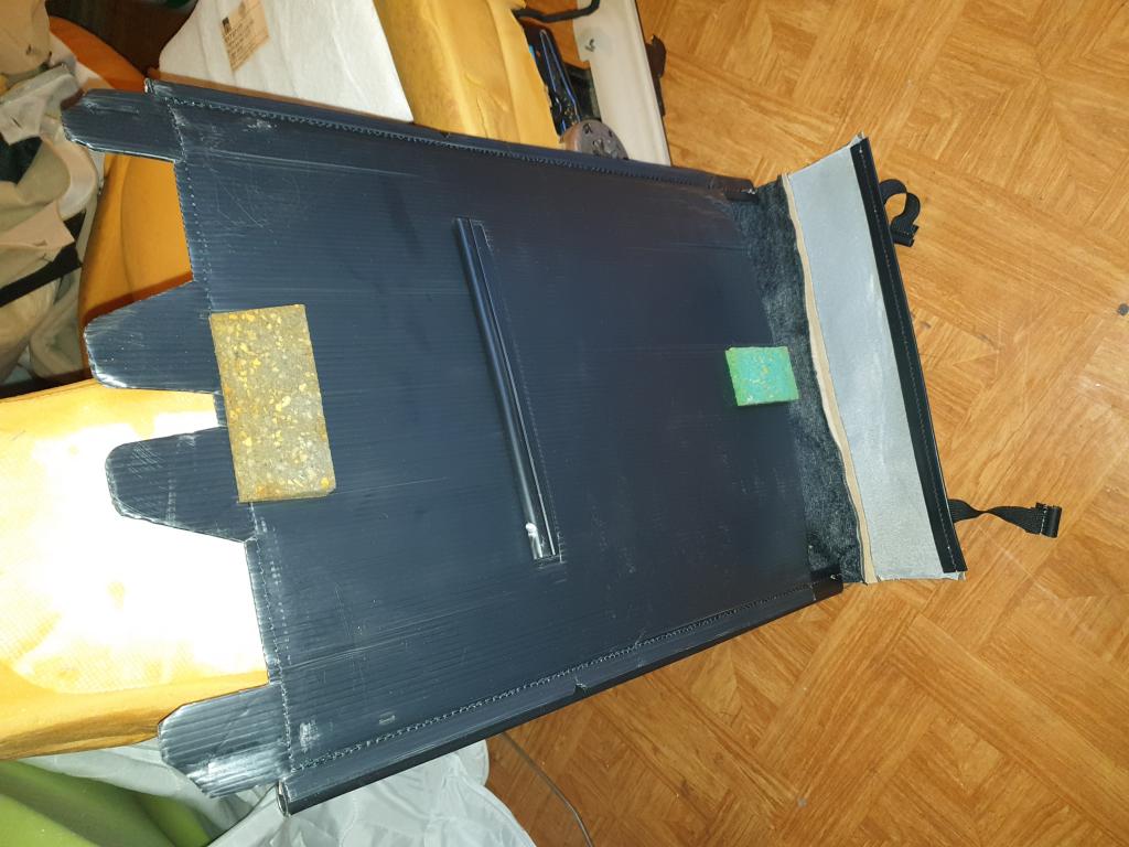

to jest tylny panel, jest zawieszony na tej metalowej przeczce a te wystajace elementy wcisniete pod inna metalowa listwe. upierdliwe do sciagania, ale moze jesli zdejmie sie gabke oparcia to bedzie bulka z masłem

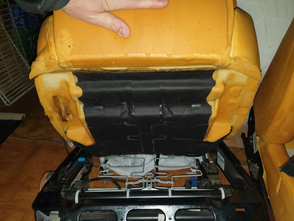

ale wg mnie nie musisz sie babrac z tymi drutami, o ile gabka jest cała, bo ona powinna zejsc razem z pokryciem
podobnie oparcie, ktore co prawda jest przyklejone miejscowo na plecach ponad panelem, ale to chyba nie problem
a schodzi na pewno
