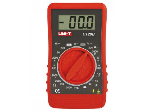

    Jaki masz pobór prądu z akumulatora?
    12 2020
    Alfa Romeo 159 1.9 JtdM
    8
    Mam taki miernikKliknij obrazek, aby uzyskać większą wersję
Nazwa:	multimetr.jpg
Rozmiar:	26.3 KB
ID:	275034 i chyba nie jestem niem w stanie zmierzyć poboru prawda?
