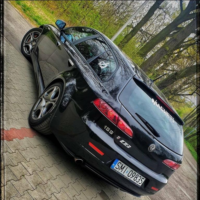

Alfa Romeo 159.1.9 16v
Hejka mam w posiadaniu alfę 159 1.9 16v i bawię się troszkę w car audio w planach jest około 8000w rms. Chciałem się doinformować czy jest możliwość wsadzenia większego alternatora niz 140a lub zwiększenie jego ładowania niż 13.9V ??
Uprzedzając odpowiedzi akumulator oraz ogniwa lto już zakupione.
