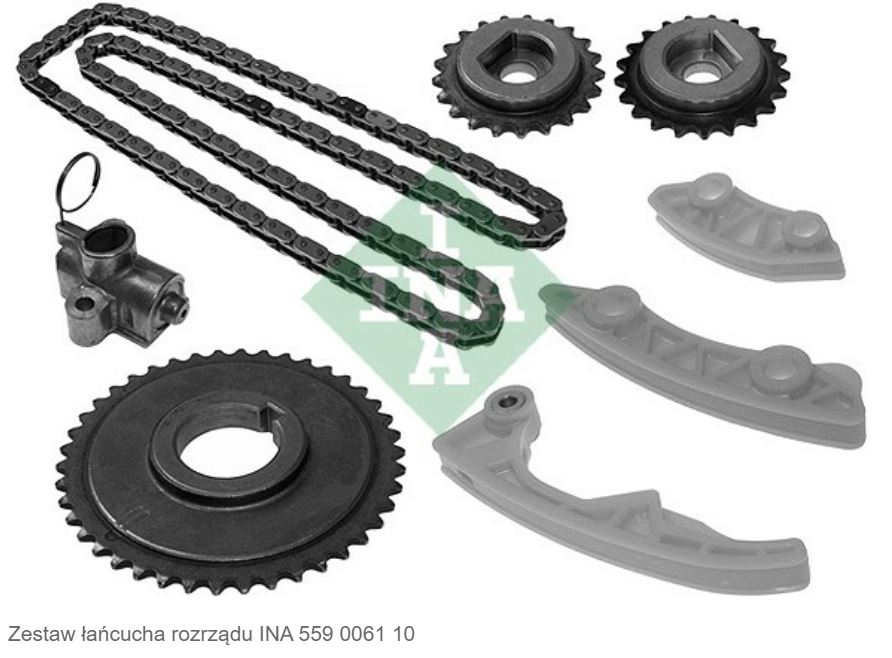

    Ok INA
    a czy to jest komplety zestaw łańcucha ? Kliknij obrazek, aby uzyskać większą wersję

    To jest zestaw napędu wałków balansujących, czyli tzw. dolny łańcuch.
    https://rozrzad.pl/pl/p/Rozrzad-lanc...K3-TCK120/9556
    Tu masz zdjęcie. Przykładowo TCK120 to właśnie napęd rozrządu.
    Wrzuciłem FAI, bo łatwiej było znaleźć. Ludzie skarżyli się na kiepską jakość napinaczy tej firmy.

    A chcesz samą górę czy całość? Górę można dostać Ori GM za ok 600 zł i dokupić do tego zestawu trzeba mała dolna zębatkę 200zl i za 800 zł jest cała góra ( oczywiście bez wariatorów)

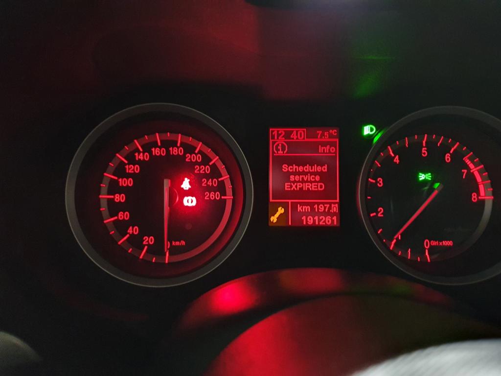

    Na kompie mam info że już czas na serwis łańcucha, poza tym silnik działa cacy, nie jest głośny i w moim odczuciu trzyma moc... a kilometrów mam już 190 tys.

    Nie mam żadnych błędów. Po prostu informację na komputerze.. Najpierw podawał ile KM zostało do serwisu, a teraz już, że termin serwisu minął Kliknij obrazek, aby uzyskać większą wersję

    To nie chodzi o rozrząd, tylko o wymianę oleju.
    Swoją drogą jeśli nikt nie programował interwału to nie masz się czym przejmować, tylko skasować komunikat.
    Jeśli nie ma błędów w ECU to zostaw rozrząd w spokoju.

    hmm, tylko wiesz, jak widać na zdj. mam 190 tys. i rozrząd nie był nigdy wymieniany. Z drugiej strony wszystko jest OK
