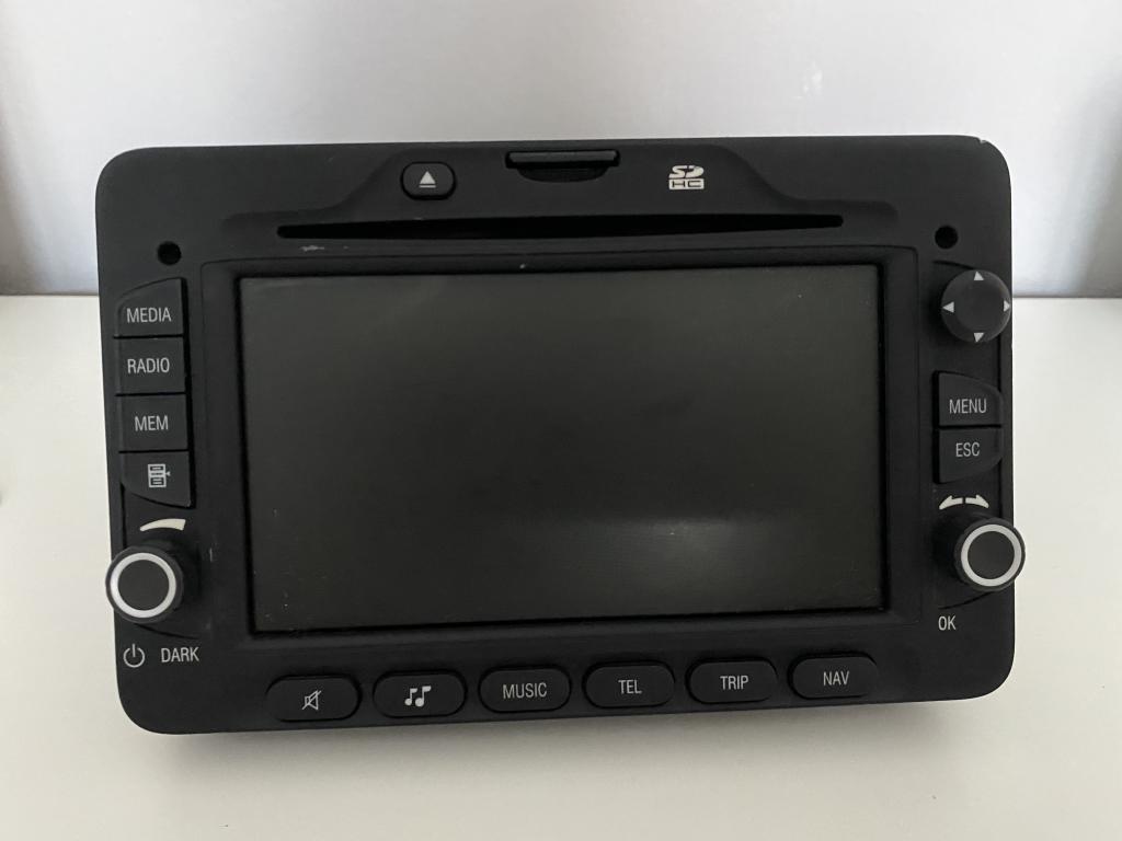

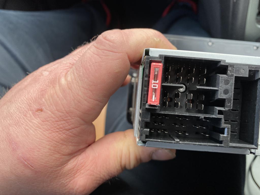

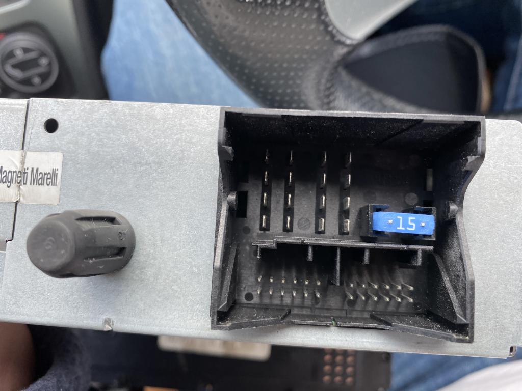

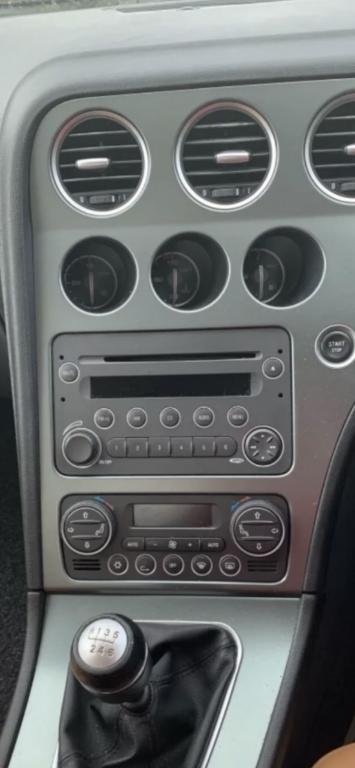

    Witam, jestem the most wiec jesli zle trafiłem to mówcie. Problem mam taki ze chce zmienic radio ze standardowego na radia z mąci. Standardowe radio to Magneti Marelli a nowe to magneti Marelli z nawigacja . Problem jest taki ze nie moge dostać końcówek do radia z navi a to które jest zamontowane nie pasuje wiec potrzebuje jakis adaptor albo wymienić kostki. Ktos moze juz to robił albo wie gdzie dostać kable? Dołączam zdjecia starego i nowego radia dla informacji czerwony bezpiecznik to radio stare niebieski to to z nawigacja . Moze ktos podsunie pomysł . Pozdrawiam

    Radio CD i nawigacja Connect Nav używa standardowych złącz ISO do radia.
    Nowa nawigacja (InsantNav) którą chcesz zainstalować posiada złącze Quadlock - nowszy standard. Jak potrafisz zaciskać kable, to zrobisz sobie adapter.
    Są jednak pewne kruczki:
    1. Jeżeli wszystkie zdjęcia są Twojego autorstwa, to przede wszystkim nie zamontujesz nowej nawigacji, ponieważ ma większy panel niż Radio CD - potrzebujesz wymienić dekor na taki od wersji z nawigacją, obojętnie którą.
    2. Gdzieś tu był wątek na temat instalacji InstantNav, jak znajdę to podam link. Niestety nie ma schematów elektrycznych do tego, eLearn kończy się na 2006 roku.
    01 2007
    Gorlice
    7,543
    Rozumiem, że masz kod do nowego radia? Bo ono się nie uruchomi bez niego.
    Schemat pinów/kostki z InstantNav jest na forum ale jak już podłączysz to jeszcze musisz zrobić osiowanie proxy, żeby licznik nie migał.
