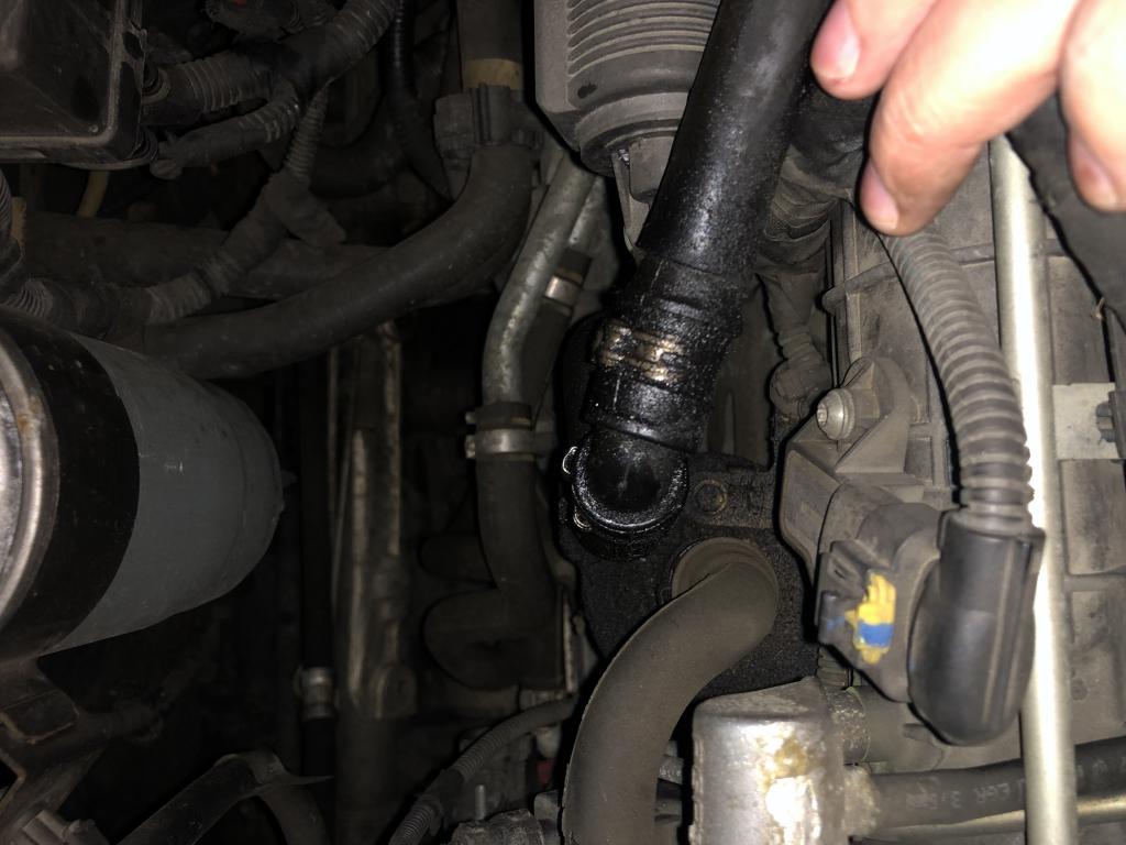

    Witam Wszystkich. Mam problem z uruchomieniem samochodu. Dzisiaj zauważyłem że był lekko odłączony wąż który jest na zdjęciu. Pomóżcie proszę. Od czego jest ten przewód? Kliknij obrazek, aby uzyskać większą wersję

    Czy to może być problem z uruchomieniem samochodu? Ogólnie waż jest zapocony i mam ślady oleju na pojemniku od płynu chłodniczego

    Nie raczej powinieneś odpalić auto. Nie masz błędu? Poniżej trochę o odmie
    https://www.iparts.pl/artykuly/zatka...adzic,465.html
    EGR - OFF
    klapki - OUT
