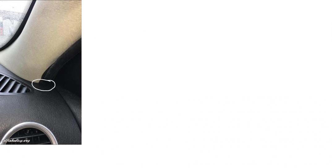

    Witajcie, jak w temacie jak schować kabel między słupkiem A, a deską rozdzielczą, jestem na takim etapie jak na zdjęciu i kompletnie nie mam pojęcia jak mogę schować ten przewód, żeby nie kłuło w oczy jak teraz Kliknij obrazek, aby uzyskać większą wersję

    Ten słupek jest na zatrzaskach, spokojne rwij nic nie pęknie

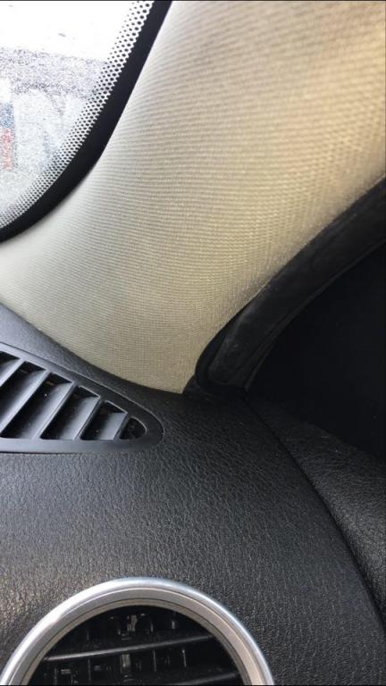

    Tak wiem, bo kabel puściłem właśnie słupkiem A, natomiast chcę go puścić boczną częścią deski rozdzielczej, pod schowkiem i do gniazdka zapalniczki. I jak widać na tym zdjęciu nie mogę go przepchnąć pod tą uszczelką bo jest za mało miejsca Kliknij obrazek, aby uzyskać większą wersję

ID:	277614 Trochę chaotycznie ale mam nadzieję, że zrozumiecie bo trochę ciężko to wytłumaczyć.

    Musisz całkiem odpiąć ten słupek oraz boczek deski rozdzielczej i tam będziesz w stanie przepleść kabelek.

    Ok! Dziękuje bardzo, właśnie o to mi chodziło. Wiesz może jak ściągnąć ten boczek deski?

    Z tego co pamiętam wystarczy go pod wadzić rękoma od dołu (lekko od dołu chwycić), powinien bez problemu wyjść. Należy jedynie uważać na te "stacyjkę" od poduszki powietrznej gdzie wkłada się kluczyk, żeby nie wyrwać.

    Tak dokładnie jest, dzięki za pomoc kabelek schowany
