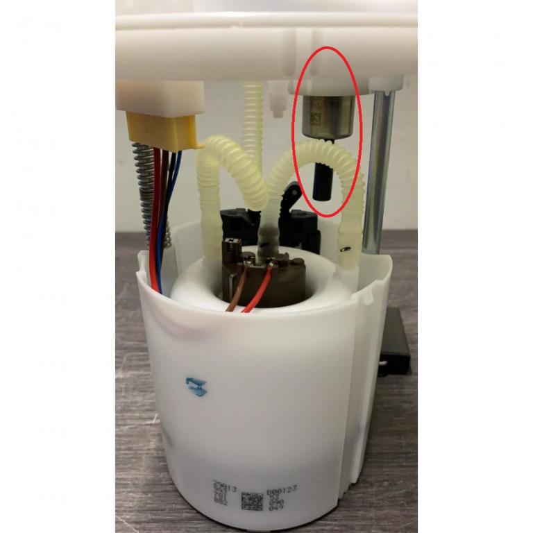

    Czy zawór zwrotny to to co zaznaczyłem na czerwono? Jest to wymienne?
    I czy może ktoś wie czy pompa z jts podejdzie? Auto mam na gaz, więc wystarczy że będzie w miarę, bo jednak 1,5tys. to trochę dużo za ten element...

    Nie jestem pewny czy to nie jest zawór przelewowy (bezpieczeństwa).
    Co do pompy z JTS to ja myślę że podejdzie. Weź tylko pod uwagę, że możesz kupić w takim samym stanie jak masz. Ja tak kupiłem do 3.2 dwukrotnie i skończyło się na zakupie nowej...

    Prawda, z tym że pompa do JTS jest zdecydowanie tańsza. Muszę przeanalizować temat. Dzięki za pomoc.
