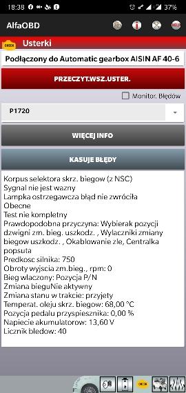

    Dostałem dzisiaj diagnozę, otóż do wymiany mam sprzęgło jest już na wykończeniu.
    Po drugie, jest problem ze sterownikiem więc na bank sterownik albo wymiana na nowy albo regeneracja.
    Aha i błędy jakie pokazały się to właśnie sprzęgło, sterownik i olej.
    Podliczając zawołano mi 6.500 za wymianę powyższych rzeczy, daje 12 miesięcy gwarancji i samochód ma jeździć.
    Czy to dużo czy mało sam nie wiem, poprzednio miałem Volvo xc70 w automacie i także producent aisin ale koszta zaczynały się od 10 ty w zwyz także kosmos....
