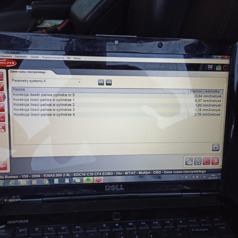

    Witam,
    Mam delikatny problem z moją alfą 159 2.4jtdm 200km.
    Na biegu neutralnym, na wolnych obrotach delikatnie auto poskakuje, drga. Silnik pracuje równo ale jak by drgania są przenoszone na karoserie.
    Dodatkowo jak jadę to nie zależnie od obrotów słychać takie "cykanie" nie jakoś bardzo lecz jednak. Czy to coś poważnego ?
    Ostatnia sprawa to uciekający płyn chłodniczy. Pod autem nie jest mokro a płynu ubywa jakieś pomysły ? Szukalem pod maska i nic nie widze by było mokrego
    Ostatnio podłączyłem alfe do komputera i sprawdziłem korekcje wtrysków, czy drugi wtrysk do regeneracji ?

    Zleć pomiar kompresji w silniku, badanie płynu na obecność CO2.
    Zwróciłeś uwagę, czy na rozgrzanym silniku przewód do chłodnicy jest bardzo twardy?
