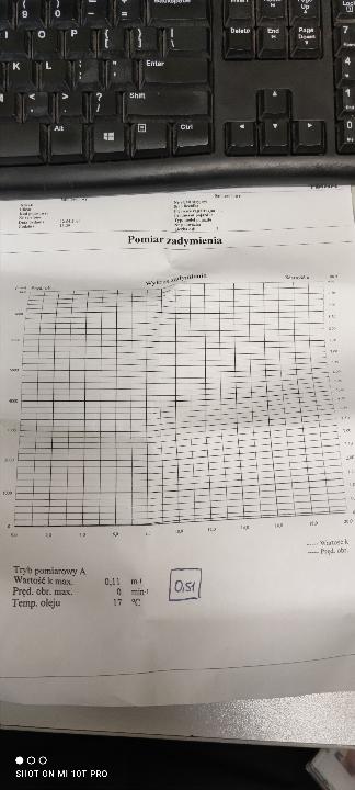

A jak wtedy z przeglądami w 2.4jtdm przedlift?
W moim wypadku pomiar wyszedł 0.11 a nie może przekroczyć 0.51
Więc jak najbardziej przechodzi przegląd i nie ma żadnego problemu.
