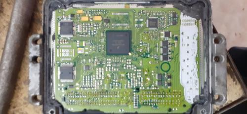

    Jakoś rok temu miałem podobny problem. Zajechałem na stacje zatankować, chce odpalić auto i tylko kręci, słychać że silnik nie dostaje paliwa na wtryski. Pomogło rozebranie ECU i wylutowanie układu odpowiedzialnego za wtryski i wlutowanie ze świeżą cyną. Zimne luty po pewnym czasie dały o sobie znać.
    Spróbuj najpierw odłączyć komputer na pół minuty i podłączyć na nowo. Zobacz czy to pomoże, wtedy lutuj.

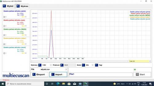

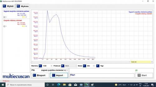

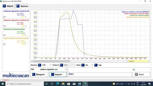

    Wrzucam filmy i zdjecia moze bedziecie cos widziec wiecej odemnie, jedno mnie zastanawia "czujnik roznicy cisnien" stoji w miejscu i sie nierusza na stalej wartosci, czy to niejest przypadkiem czujnik na listwie?
    taki lekki reset nic niepomaga, Pamietasz moze gdzie taki uklad zlokalizowac?
    https://youtu.be/IncExXiW3GQ
