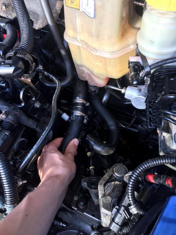

    witam posiadam alfę 159 i mam problem ponieważ poprzedni właściciel o nią nie dbał i niestety wystrzelił nie fabryczny wąż niestety nie wiem od czego on jest i nie znam jego numeru katalogowego. Poprzedni właściciel wymienił ten wąż na inny od innego auta po czym naprawił go rurką pcv niestety jego naprawa nie zdała egzaminu. ktoś wie co to jest za wąż bądź posiada numer katalogowy

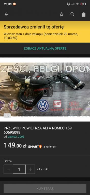

    Jeżeli to ten, który trzymasz w dłoni, to jest to wąż do nagrzewnicy. Numer 60695098. Kupiłem go na koniec marca na allegro, ale widzę, że aktualnie nikt go nie sprzedaje. Kliknij obrazek, aby uzyskać większą wersję

    dzięki przynajmniej mam już numer zawsze to coś. Będę polował na razie jest lekko skrócony i wstawiona stalowa rurka powinno na jakiś czas przetrwać puki nie zdobędę innego

    to jest wąż powrotny z nagrzewnicy
