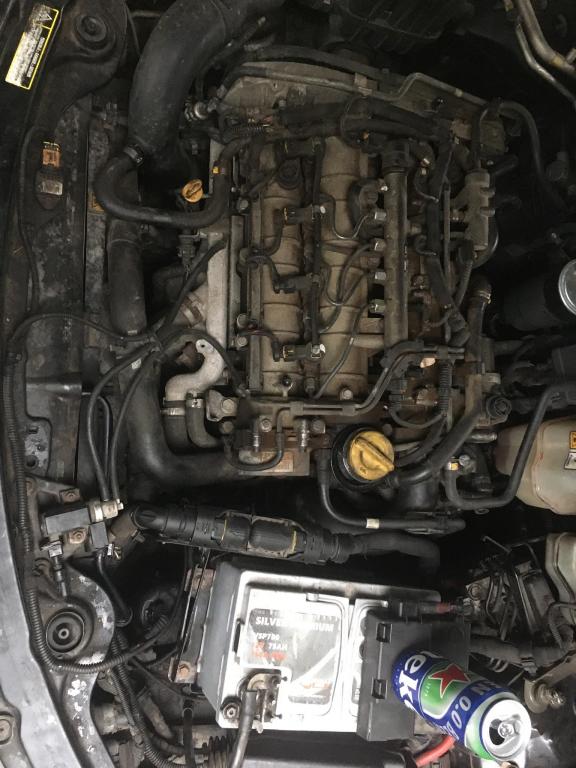

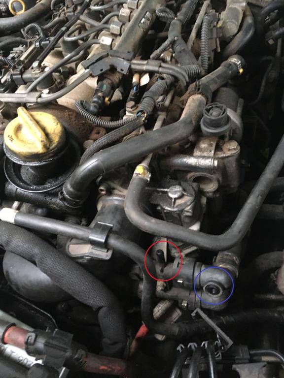

    1. Wiem ze temat byl maglowany juz wiele razy, jednak ja nadal mam problem z odpowietrzeniem ukladu chlodzenia. Poki co znalazlem odpowietrznik tu gdzie jest niebieskie kolko. czy na drugim zdjeciu od gory moglby ktos zaznaczyc gdzie sa i czy wogole sa dodatkowe odpowietrzniki?
    2. Drugie pytanie to co laczy wypustka w kolku czerwonym?
    dziekuje i prosze o cierpliwosc

    Odpowietrznika, jeśli jest, szukaj w najwyższym punkcie układu chłodzenia, na jakimś przewodzie, przeważnie plastikowym, który idzie od chłodnicy, ale np. u mnie w 1,9 JTS, jest automatyczny - mały zaworek bezzwrotny - z tym, że u Ciebie jest zupełnie inny układ silnika.
    A, do czego jest Ci potrzebny?

    Według moich doświadczeń do odpowietrzenia służy tylko ten korek oznaczony na niebiesko i nie powinno być przy tym żadnych problemów. Rozgrzać i poluzować parę razy, aby pozbyć się powietrza.

    Nie pamietam jak w 1.9 jtdm, ale podejrzewam że podobnie jak w 2.2JTS i teraz w 2.0jtdm które mam. Stojąc przed autem, jeden odpowietrzników jest w prawym górnym rogu chłodnicy, poza nim musi być jeszcze gdzieś na grubym wężu od góry.
