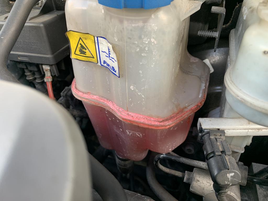

    Witam na zbiorniku płynu chłodniczego zaobserwowałem taką maź przy wysokich temperaturach. Czy to oznacza nieszczelność zbiorniczka i konieczność wymiany na nowy ?

    Tak wygląda jak rozszczelnienie na zgrzewie, jeszcze wcześniej można korek wymienic na nowy dla pewności.

    Wyczyść to dokładnie i obserwuj - dookoła korka owiń ręcznikiem papierowym lub papierem toaletowym.

    Trzy możliwości - zgrzew, korek albo górny króciec ułamany.
    Wytrzyj zbiornik do czysta, rozgrzej silnik do temperatury roboczej, posadź kogoś za kółkiem, kto będzie utrzymywał nieco wyższe obroty i sprawdź czy gdzieś nie leci.
    Nowy Ori zbiornik to wydatek rzędu 120zł z korkiem, więc jak coś to bez sensu się bawić w używkę.

    Tak jak pisze FXX
