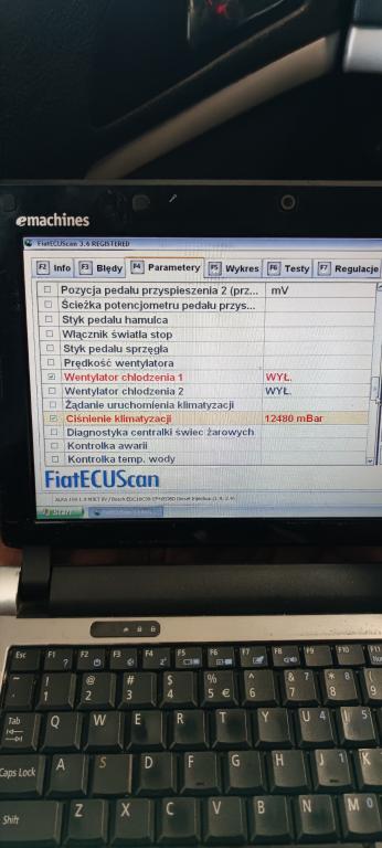

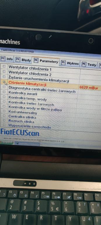

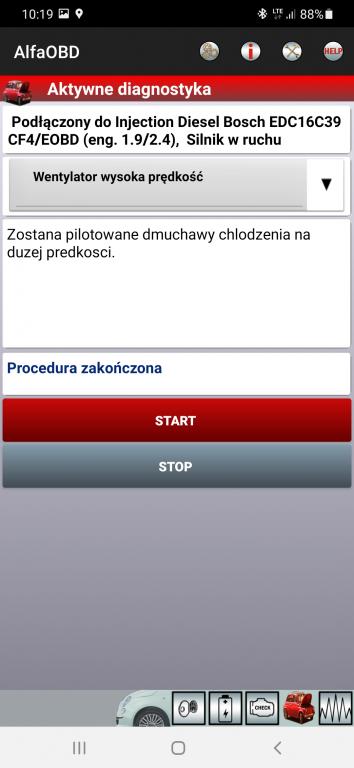

To co masz pokaże tylko nis. ciś (końcówka pasuje do strony zimnej, do napełniania układu). Ja mam tego typu zestaw: https://allegro.pl/oferta/zestaw-do-napelniania-i-oprozniania-klimatyzacji-10790152858. Ważne jest ciś. po stronie gorącej (cieńkie rurki). Dzisiaj testowałem pracę wentylatora i jest ok. po nagrzaniu silnika załaczył się. U mnie jak pisałem jest właśnie problem z wys. ciś w klimie (jest za niskie mam ok. 8bar i wentylator się nie załącza). W czasie jazdy klima chłodzi, a ciś po zimnej stronie spada jak ma być do 2,5bara. Wymienię jeszcze kiedyś zawór rozprężny i być może będzie dobrze.
Trzymam kciuki aby tobie się udało rozwiązać pozytywnie problem ja dzisiaj odbieram nowy czujnik ciśnieniowy jutro będę starał się go zamontować i pochwalę się czy coś to zmieniło czy może nie auto posiadam od 8 lat i od zawsze właśnie klimatyzacja sprawiała mi problemu ale mimo to mogę śmiało powiedzieć że jestem szczęśliwym posiadaczem auta
