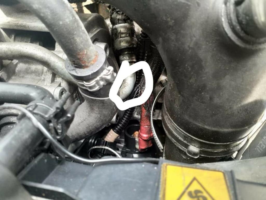

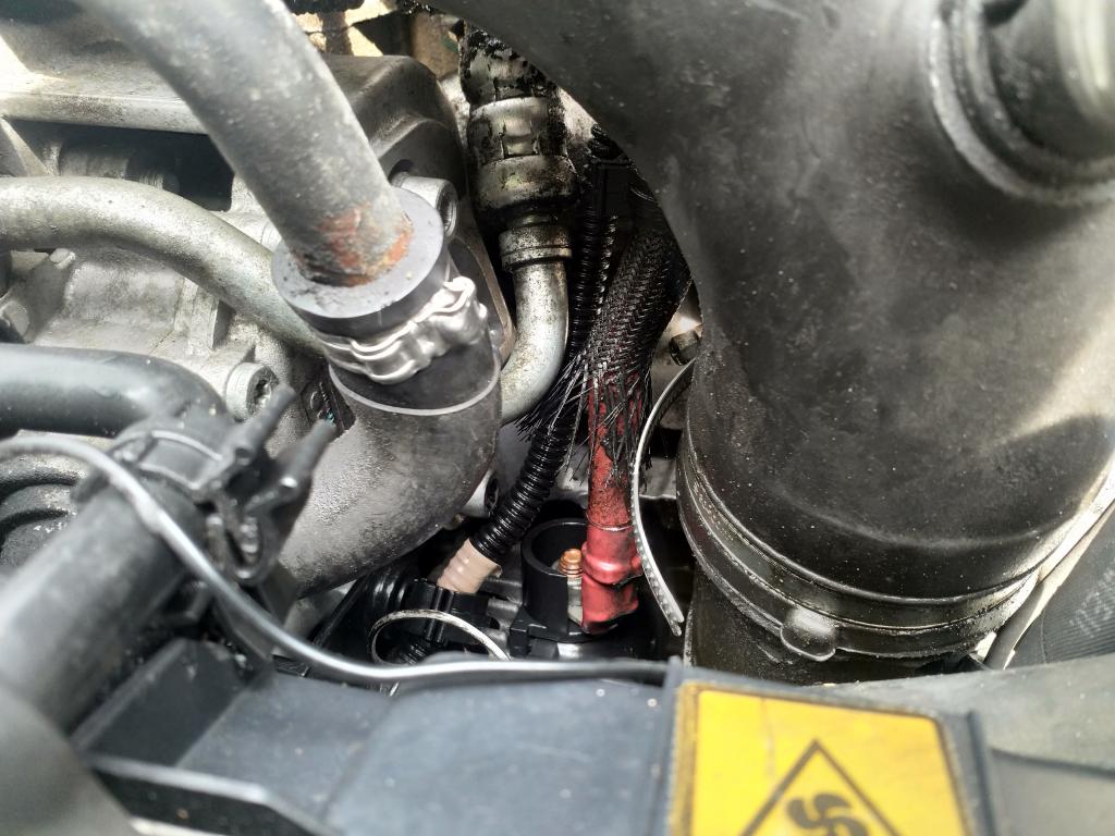

    Przed chwilą odpaliłem silnik, zakręciłem kołami i w moment zaczeło kapać (chyba) z tego węża prosto na alternator

    Jak Ci zalewa alternator to nie odpali... Za chwilę jakas spina pójdzie i narobi szkód więcej niż potrzeba ogarnij wyciek i ja bym dał alternator do przejrzenia bo za chwilę coś w nim padnie na bank!

    Pytanie czy ten wąż, który zaznaczyłem na zdjęciu powyżej spełnia jakąś specjalną funkcję - czy ma w sobie jakieś zaworki itp. czy można po prostu go ponownie zakuć?

    Sprawdź w epar Fiata... Teoretycznie każdy idzie zakuć....

    ja zakułem , i od kilku miesiecy jest spokój , a ze miesiac temu wymienilem alternator, moze zbieg okollicznosci, a moze gdzies go zmoczyło

    Wąż zakuty, póki co nic nie wycieka
