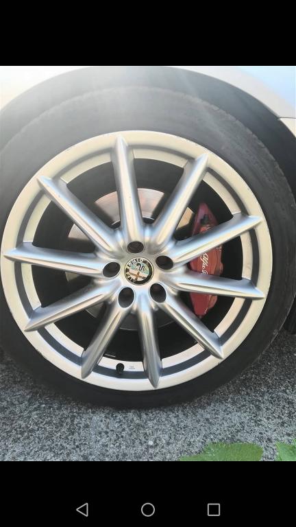

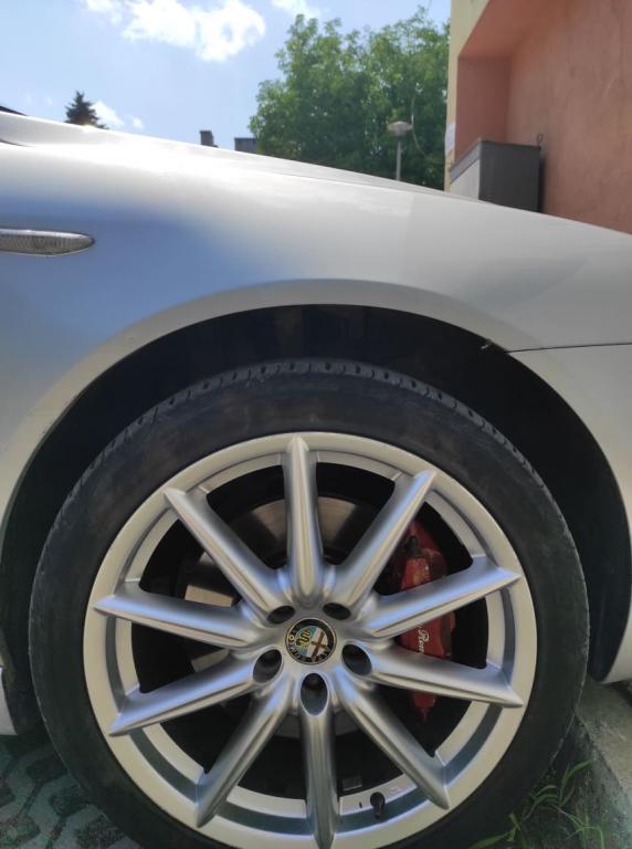

Witam, mam pytanie.
Pęknięta sprężyna z przodu, pacjent SW Ti 1.9, Mechanik zamówił mi dwie nowe sprężyny, montowane na tych samych amortyzatorach skręcili jedną stronę, a podczas skręcania drugiej na amortyzatorze urwał się gwint więc konieczne było kupno dwóch nowych amortyzatorów. Po odebraniu samochodu przód się podniósł, trochę nie podoba mi się to jak wygląda bo tyl jest normalnie jak na Ti przystało a przód wyżej. Czy te sprężyny się ułożą z czasem czy źle dobrane sprężyny czy może wina leżeć po stronie amortyzatorów? Wszystko zostało dobrane poprzez nr VIN
Wymienione zostały:
Nowe siodła (poduszka mocowania amortyzatora)
Nowe sprężyny
Nowe amortyzatory
Tę jedną moją dobrą starą sprężynę mam i udało mi się dostać też taką samą sprężynę z wersji Ti bo też komuś mechanik wymieniał i mam w zapasie dwie dobre sprężyny od wersji Ti (od mojej i od innego samochodu też SW Ti)
Nowy amortyzator ma jakieś znaczenie? czy bardziej tu rolę grają sprężyny bo one mają większą funkcję?
Pierwsze zdjęcie jest na starych sprężynach i amortyzatorach, drugie nowe

Wersja TI Była obniżona z tego co wiem... Pytanie jakie sprężyny zamówił mechanik... Zawsze po vinie najlepiej zamawiać
Wysłane z mojego VOG-L29 przy użyciu Tapatalka
Komplet tylnich ori sprężyn do wersji Ti to koszt około 1400 pln...więc już mniejwięcej masz odpowiedź (biorąc pod uwagę że przednie zapewne są droższe) jakie mechanik kupił sprężyny.
Montaż używanych grozi że za chwilę stanie się dokładnie to samo lub w najlepszym wypadku jedna strona będzie wyżej lub niżej.
Jeżeli faktycznie dałeś tyle za sprężyny...co moim zdaniem jest nieopłacalne,to z racji tego że tył już jest nieco zmęczony życiem będzie siedział niżej, przód coś tam jeszcze siądzie ale różnica będzie widoczna.
Kompromisem jest zakup czterech sprężyn eibach -35 mm,amortyzator nie wpływa na obniżenie zawieszenia.
Wysłane z mojego SM-A715F przy użyciu Tapatalka
Sprężyny z przodu założył mi sachs 998397
Czyli coś w tym jest chyba że by je ściągnąć i zamówić tak jak mówisz eibach -35, albo wymienić jeszcze tył, a przy jakiejś okazji np wymianie wahaczy górnych wymienić i sprężyny na obniżające bo i tak amortyzator trzeba ściągnąć aby śrubę wyciągnąć. Sam nie wiem już co w tej kwestii zrobić, po Vin nie widać że to jest Ti i mają byś sprężyny trochę niższe?
Ostatnia edycja:
No ja tu już kilka razy czytałem, że sprężyny TI są ok 20mm niższe od serii.
"Ważniejsza od celu podróży jest radość z podróżowania" - Soichiro Honda
Wspomniane sprężyny to zamienniki standardowych sprężyn, dlatego przód teraz stoi wyżej.
Trzeba było dobierać po oznaczeniach na sprężynach - to co widać na zdjęciach, to jest jakaś "koza" ;)
Nie zastanawiaj się tylko kupuj Eibachy - parametry i cena jak najbardziej ok.
Dopóki jeździsz z tym przodem w górze, to podjedź na jakieś SKP i sprawdź, czy nie oślepiasz innych.
