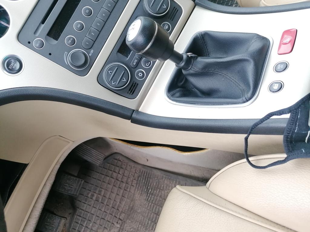

mam problem z odstającą wykładziną kierowcy, tak jak na zdjęciu. Wykładzina nie trzyma się tego plastiku przy nodze i zwykłe wciśnięcie daje efekt tylko na chwilę.
Czy ktoś miał coś podobnego? Od czego to może być?
I czy ma ktoś na to jakieś dobre rozwiązanie?
Zanim się wezmę za zdejmowanie plastików wolę podpytać was. Połamać coś zawsze zdążę :)

Mam to samo. Chyba wynika to z ugniecienian sie tej pianki pod wykładziną

Wygląda to jak skutek jakiegoś zalania auta. Ale reszta wykładzin jest ok, może to ta pianka.

Z biegiem czasu w większości wozów tak to wygląda. Możesz zdjąć wykładzinę i coś pod nią podłożyć. Ja mam czarne wnętrze więc podkleiłem to filcem żeby nie odstawało i na pierwszy rzut oka nic nie widać
