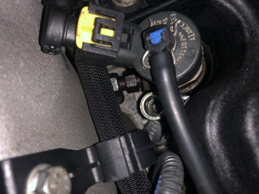

    Dzień dobry wczoraj po zatankowaniu auta do pełna zacząłem czuć zapach ropy w samochodzie po otworzeniu maski zauważyłem taki wyciek, ropa płynie po srebrnej śrubie. co z tym zrobić ? Czy to groźne dla silnika ?

    Było coś robione z wtryskami?

    Dokręć delikatnie. Miałem podobnie w Mondeo z 15 lat temu. Tyle, że na rurkach popuścila nakrętka.

    Przerobiłem coś podobnego. U mnie pękła rurka wysokiego ciśnienia. Możesz kupić używaną za 30 złotych, byle z tego samego rocznika i silnika, bo np 2.4 ze 156 i 2.4 ze 159 miały ten sam kształt samego przewodu, ale różniły się samym stożkiem...
    Tylko "na chama" nie dokręcaj bo gwint sobie popsujesz.
