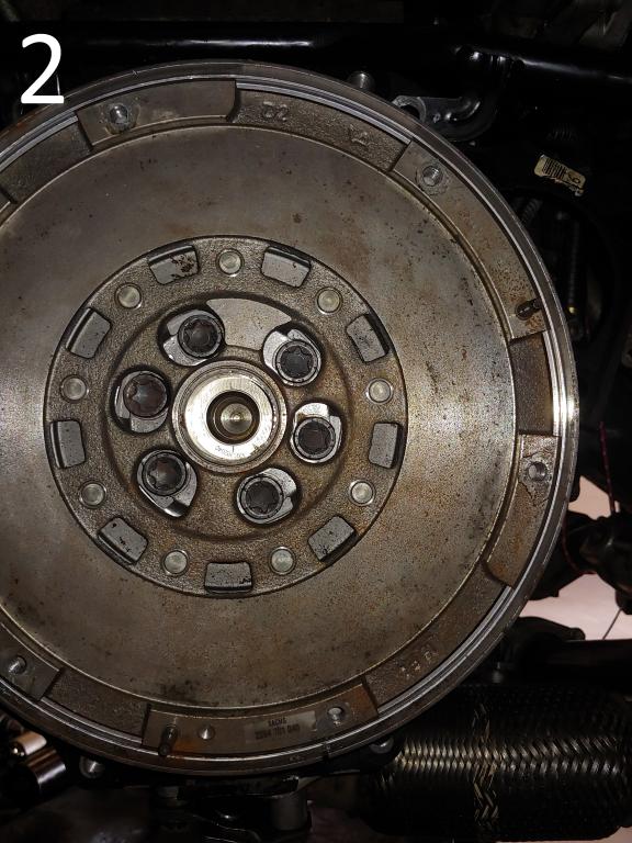

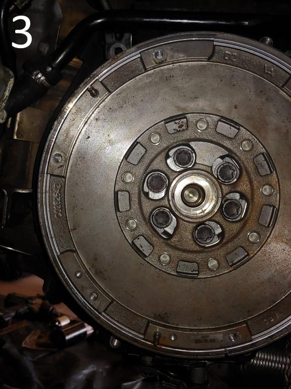

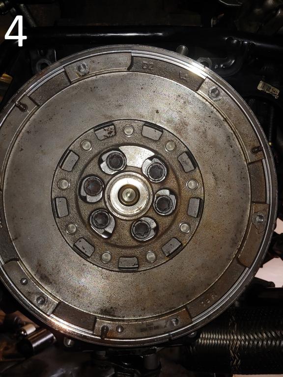

Na popularnym portalu aukcyjnym a sprzedaży lokalnej znalazłem oferte sprzedaży koła DM do mojego auta w trochę niższej cenie. Po sprawdzeniu wszystkich numerów zdecydowałem się na zakup (koło ma naklejkę i pudełko (sachs) numer 2294701040)
Nic nie budziło mojego niepokoju gdyż koło wygląda na nowe (zdjęcia 2,3,4). W późniejszym czasie kupiłem zestaw sprzegła wraz z wysprzęglikiem

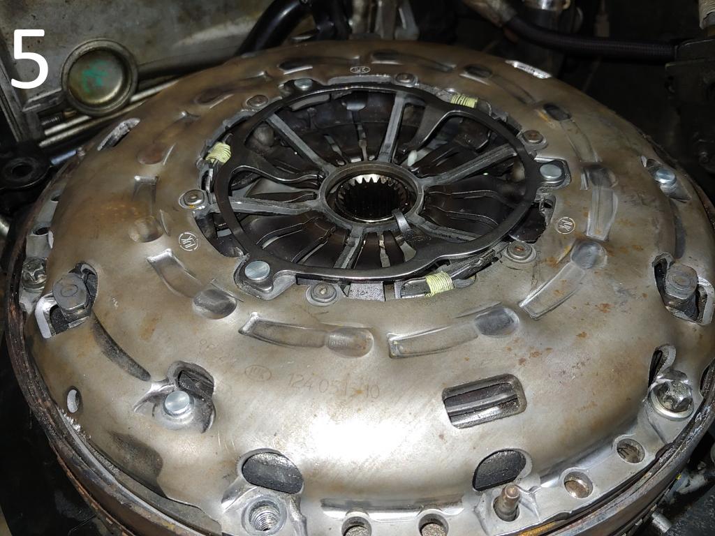

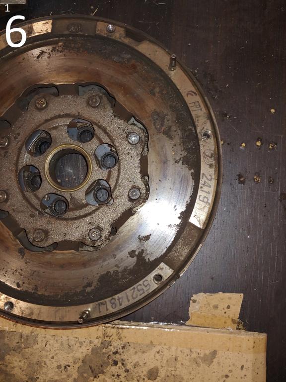

LUK o numerze 624340333 jako komplet. W końcu przyszedł czas wymiany i tu zaskoczenie gdyż oryginalne koło o numerze 55214811 (zdjęcie 6) jest wyższe od nowo zakupionego (po pomiarze okazało się iż w miejscu gdzie prauje tarcza sprzegłowa wysokość nowego koła jest mniejsza o 3mm (stare ma 10mm nowe 7).Tu konsternacja NIE DA SIĘ TEGO POSKŁADAĆ tzn Koło dało się przykręcić do wału bez problemu natomiast gdy zakładam tarczę jest wszystko OK (średnica tarczy się zgadza pasuje do koła) ale gdy zakładam docisk (używam narzędzia do sprzęgieł sac) sprężyna docisku zostaje w środku [zdjęcie nr 5](nie podnoszą się listki sprężyny) Już nawet w akcie desperacji kupiłem sprzegło marki Sachs (po otwarciu pudełka w środku był LUK) Gdy zakładam to samo sprzęgło na stare koło DM wszystko jest OK

Silnik 2.0 parowany był z dwiema skrzyniami biegów C635 i F40 taka jak przy silniku 2.4. Sprawdź jaką masz skrzynię i do jakiej kupiłeś sprzegło.
Wysłane z mojego Redmi Note 8 Pro przy użyciu Tapatalka
Dokładnie. Po zdjęciu nr 6 wnioskuję że masz skrzynie F40. A kupiłeś dwumasę do tej drugiej skrzyni. Do F40 dwumas jest tylko z LUKa
Wysłane z mojego Mi Note 10 Lite przy użyciu Tapatalka
Tak kolego moja skrzynia to F40
Wystaw tą Twoją dwumasę na bazarze, chętni się znajdą no i musisz kupić taką do F40
Tak zapewne zrobię. W tym miejscu podziękowania dla kolegów za zainteresowanie tematem oraz pomoc teraz będę mógł ruszyć z miejsca, jeszcze raz WIELKIE DZIĘKI
Do 159, niezależnie od silnika, trzeba kupować zestawy jednego producenta. Dwumasa Sachs nie będzie pasować do sprzęgła Luk/Valeo i odwrotnie.
